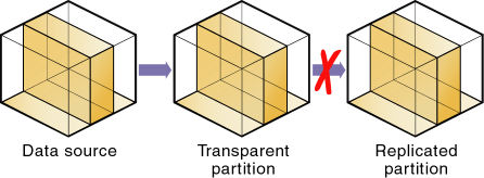

Como nenhuma das áreas que você usa como destino de partição replicada pode vir de uma origem de partição transparente, não é possível criar uma partição replicada em cima de uma partição transparente, conforme mostrado na ilustração:
Figura 9-4 Partição Replicada Inválida
Esta imagem ilustra como um destino de partição replicado não pode conter dados de uma origem de partição transparente.
