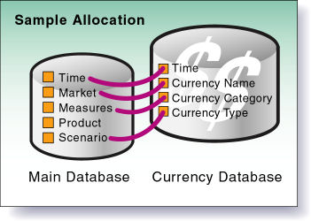

Em um aplicativo de conversão de moeda do Essbase, o banco de dados principal (cubo) é dividido em pelo menos dois segmentos. Um intervalo trata a entrada dos dados locais e outro contém uma cópia dos dados de entrada convertidos em uma moeda comum.
O Essbase mantém as taxas de câmbio necessárias para a conversão de moeda em um cubo de moeda separado. O outline do cubo da moeda, gerado automaticamente pelo Essbase a partir do cubo principal depois que você atribui as tags necessárias, geralmente mapeia uma determinada taxa de conversão para uma seção do cubo principal. Depois que o cubo de moeda for gerado, ele poderá ser editado como qualquer outro cubo do Essbase.
A dimensão de mercado no cubo principal é mapeada para o Nome da Moeda no cubo da moeda. A dimensão Medidas no cubo principal é mapeada para Categoria de Moeda no cubo de moeda. A dimensão Cenário no cubo principal é mapeada para Tipo de Moeda no cubo de moeda.

Ao preparar um outline de cubo principal para conversão de moeda, você pode criar uma partição de moeda opcional para informar ao Essbase qual fatia do cubo contém dados de moeda local e quais retêm dados a serem convertidos. A dimensão que você marca como partição de moeda contém membros para valores de moeda local e valores convertidos. Os dados de moeda local são convertidos em dados de moeda comum usando scripts de cálculo de conversão de moeda. No cubo Sample.Interntl, a dimensão Cenário é a dimensão de partição de moeda.
Cubo da Moeda
Ao atribuir tags de moeda a membros no outline do cubo principal, você ativa o Essbase para gerar o cubo de moeda automaticamente. No aplicativo Sample_Currency, o cubo de moeda é Xchgrate.
