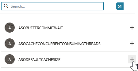

  3. Para adicionar uma propriedade, clique em Adicionar.
    Percorra a lista ou procure uma propriedade.
  4. Clique em Imagem do ícone Adicionar do Redwood. para adicionar a propriedade à lista.
    Procure o elemento na interface de configuração do aplicativo: clicando em + ao lado de uma propriedade de configuração para adicioná-la
