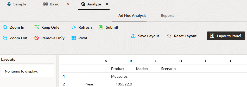

Use os botões de navegação ad hoc na parte superior esquerda da guia Análise Ad Hoc para navegar até os dados que você tem permissão para ver. Caso o seu filtro conceda a você permissão de gravação no cubo, o botão Submeter permitirá que atualize os dados de interseções armazenadas, com o escopo de seu acesso filtrado.
Imagem da tela Analisar Dados para um cubo no Redwood.
