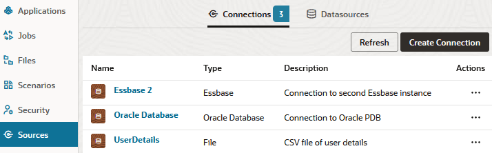

Uma conexão armazena informações sobre um servidor externo e as credenciais de log-in que são necessárias para acessá-lo. Com a definição de uma conexão que possa ser utilizada por diversos processos e artefatos, você consegue simplificar muitos aspectos da sua análise. Por exemplo, quando for o momento de alterar uma senha do sistema, você só precisará atualizar uma conexão.
Interface de Origens > Conexões Globais. As seguintes conexões foram criadas: 1) Nome: Essbase2, Tipo: Essbase, Descrição: Conexão com a segunda instância do Essbase. 2) Nome: Oracle Database, Tipo: Oracle Database, Descrição: Conexão com o Oracle PDB .3) Nome: UserDetails, Tipo: Arquivo, Descrição: Arquivo CSV de detalhes do usuário

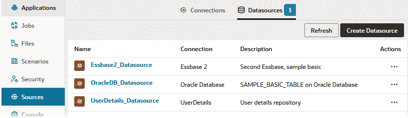

Uma Origem de Dados é outro objeto que você pode definir uma vez e reutilizar para ajudar a gerenciar o fluxo de dados que entra e sai dos cubos. Você pode definir uma Origem de Dados para representar qualquer origem externa de dados, seja essa origem um sistema relacional, uma tabela, um arquivo ou outro cubo.
Interface de Origens > Origens de Dados na interface web do Essbase. As seguintes Origens de Dados globais foram criadas: 1) Nome: Essbase2_Datasource, Conexão: Essbase 2; 2) Nome: OracleDB_Datasource, Conexão: Oracle Database; 3) Nome: UserDetails_Datasource, Conexão: UserDetails.
Você pode definir uma conexão e utilizá-la para acessar diversas Origens de Dados. Por exemplo, considere um servidor Oracle Database externo que tenha diferentes tabelas para produtos, revendedores e territórios de vendas. Você só precisa de uma conexão para acessar o Oracle Database, mas pode querer criar Origens de Dados exclusivas para acessar cada tabela.
Este é um caso de uso no qual você poderá definir diversas Origens de Dados por conexão: se você usar regras de carregamento distintas para criar cada dimensão em um cubo, cada arquivo de regras poderá ser configurado para acessar a tabela relevante no Oracle Database. Por exemplo, suponha que seu cubo tenha uma dimensão Mercado e você crie regularmente dimensões usando uma regra de carregamento Dim_Market para preencher a dimensão Mercado usando uma tabela SALES_TERRITORIES. Da mesma forma, você usa uma regra de carregamento Dim_Product para preencher a dimensão Produto por meio de uma tabela PRODUCT. Ambas as regras de carregamento podem usar a mesma conexão, mas como são extraídas de tabelas distintas, você definiu duas Origens de Dados diferentes.
