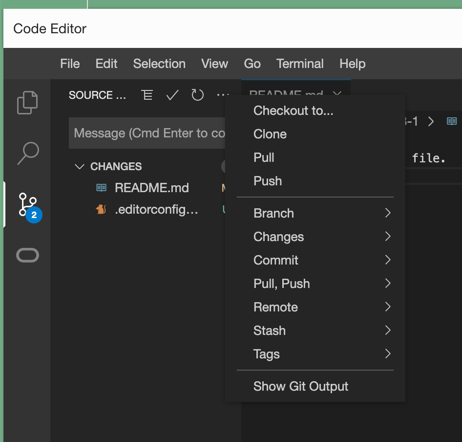

O menu "..." (Mais Ações) na parte superior da view da barra lateral do Controle de Origem permite o acesso a todas as operações git possíveis na interface do usuário do Code Editor:
Menu de mais ações do git no Code Editor
