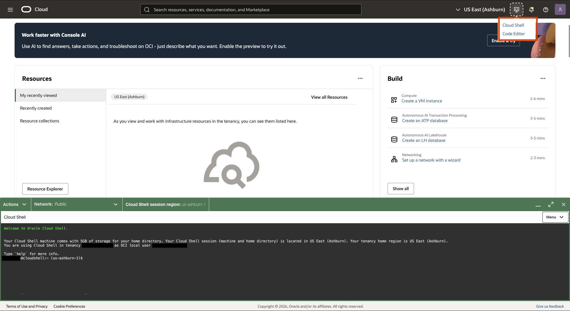

Para acessar a Cloud Shell por meio da Console:
  1. Faça log-in na Console.
  2. Clique no ícone do Cloud Shell/Code Editor no cabeçalho da Console e selecione Cloud Shell no menu drop-down. Observe que a CLI do OCI em execução no Cloud Shell executará comandos na região selecionada no menu de seleção Região da Console quando o Cloud Shell foi iniciado.
Menu de inicialização do Cloud Shell
Isso também exibe o Cloud Shell em uma "gaveta" na parte inferior da Console. Você pode usar os ícones no canto superior direito da janela do Cloud Shell para minimizar, maximizar e fechar a sessão.
