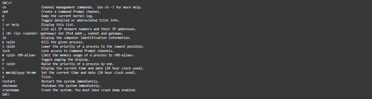

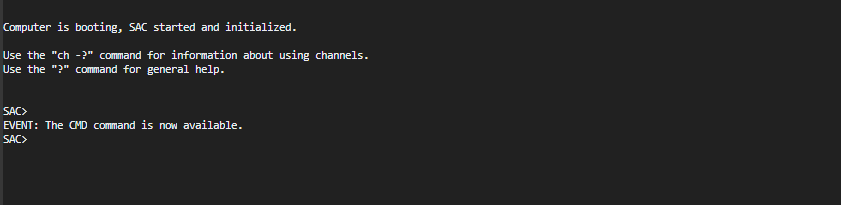

  1. Estabelecer conexão com a console serial. Se o SAC estiver ativado, o prompt SAC> aparecerá na saída serial. Para obter mais informações sobre comandos SAC, consulte Emergency Management Services Tools and Settings na documentação da Microsoft.Exemplo de console serial exibindo "SAC&gt;"
    • Para exibir uma lista de comandos SAC, informe ? e pressione Enter. Lista de exemplo de saída de comandos SAC

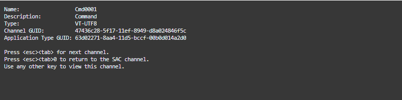

  2. Crie um canal de prompt de comando (exemplo: cmd0001), digite cmd e pressione Enter.
  3. Exibir o canal de prompt de comando, pressionar ESC e, em seguida, pressionar TAB.Visualização do canal de prompt de comando
    • Para alternar os canais, pressione ESC+TAB+<channel number> juntos. Por exemplo, se você criou um segundo canal chamado cmd0002, para alternar para cmd0002, pressione ESC+TAB+2.Exemplo de alternância de canal

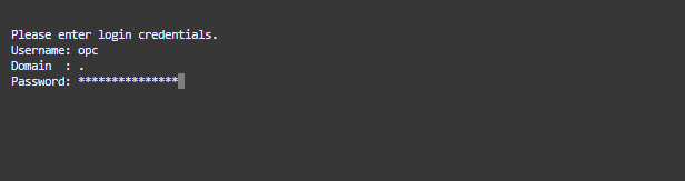

  4. Informe as credenciais necessárias no canal de prompt de comando. Credenciais de log-in
    O prompt de comando tem os mesmos recursos de shell de comando que você obtém em uma área de trabalho, exceto que ele não permite a leitura de caracteres que já foram gerados.

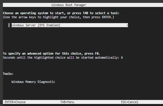

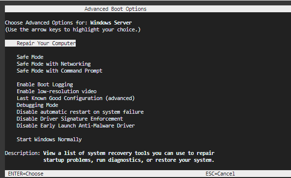

Comandos do menu de inicialização
Se o menu de inicialização da instância estiver ativado e for reinicializado após a conexão por meio de SSH, o menu de inicialização do Windows deverá ser exibido na saída da console serial. A lista a seguir inclui comandos que podem ser usados com o menu de inicialização:
Menu de inicialização
  • Enter: Quando o menu de inicialização for iniciado e o sistema operacional estiver destacado, o sistema operacional será iniciado.
  • Tab: Alterna para o menu Ferramentas.
  • Esc: sai do menu de inicialização e reinicia a instância.
  • Esc e 8 ou F8: Exibe opções avançadas para o item selecionado.
  • Esc + seta para esquerda: Retorna ao menu de inicialização inicial.
Opções avançadas de inicialização
