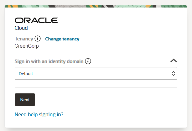

Após os domínios de identidades, ao informar o nome da tenancy, você escolhe o domínio de identidades no qual deseja acessar e, em seguida, informa suas credenciais.
Escolha o domínio da identidade no qual você deseja trabalhar.
Mostra onde você seleciona o domínio de identidades.

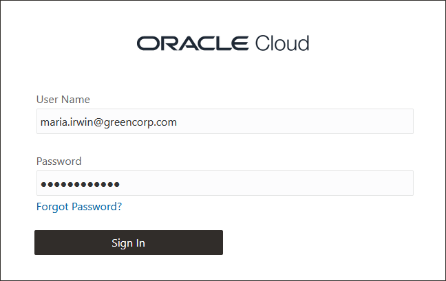

Informe suas credenciais.
Mostra onde você informa suas credenciais.
