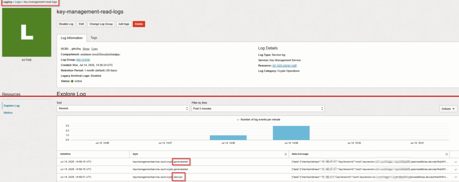

Exibir e Consultar Logs do KMS
  1. Abra o menu de navegação e selecione Observabilidade e Gerenciamento. Em Log, selecione Logs.
  2. Navegue até um log de serviço que você criou para um vault na view de lista de logs. Consulte Obtendo Detalhes de um Log se precisar de instruções.
  3. Use os controles Classificar e Filtrar por hora para controlar quais entradas de log são exibidas na lista de entradas Explorar Log. A coluna tipo exibe o tipo de operação de criptografia que a entrada representa. Por exemplo, uma entrada para uma operação de decriptografia tem o seguinte tipo de entrada:
    keymanagementservice.vault.crypto.decrypt
    A imagem a seguir mostra um exemplo de log com uma lista de entradas de log:
    Uma imagem de uma página de detalhes do log de serviço para operações de criptografia KMS.

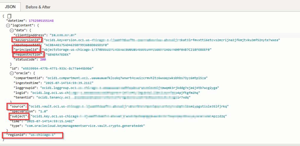

  4. Para ver os detalhes completos de uma entrada de log, selecione a seta no final da linha para a entrada para expandir a entrada e exibir uma view formatada em JSON dos detalhes da entrada.
    A imagem a seguir mostra um exemplo dos detalhes de uma entrada de log no formato JSON:
    Imagem de uma entrada de log do serviço KMS no formato JSON.
      "datetime": 1754361617552,
      "logContent": {
        "data": {
          "clientIpAddress": "<example_ip>",
          "keyVersionId": "ocid1.keyversion.oc1.iad.<example_ocid>",
          "opcRequestId": "<example_request_id>",
          "principalId": "objectstorage-us-ashburn-1/<example_principal>",
          "requestAction": "DECRYPT",
          "statusCode": 200
        "id": "51777c94-e29c-4e78-9121-946c77301f62",
        "oracle": {
          "compartmentid": "ocid1.tenancy.oc1.<example_ocid>",
          "ingestedtime": "2025-08-05T02:40:55.747Z",
          "loggroupid": "ocid1.loggroup.oc1.<example_ocid>",
          "logid": "ocid1.log.oc1.iad.<example_ocid>",
          "tenantid": "ocid1.tenancy.oc1.<example_ocid>"
        "source": "ocid1.vault.oc1.iad.<example_ocid>",
        "specversion": "1.0",
        "subject": "ocid1.key.oc1.iad.<example_ocid>",
        "time": "2025-08-05T02:40:17.552Z",
        "type": "com.oraclecloud.keymanagementservice.vault.crypto.decrypt"
      "regionId": "us-ashburn-1"
