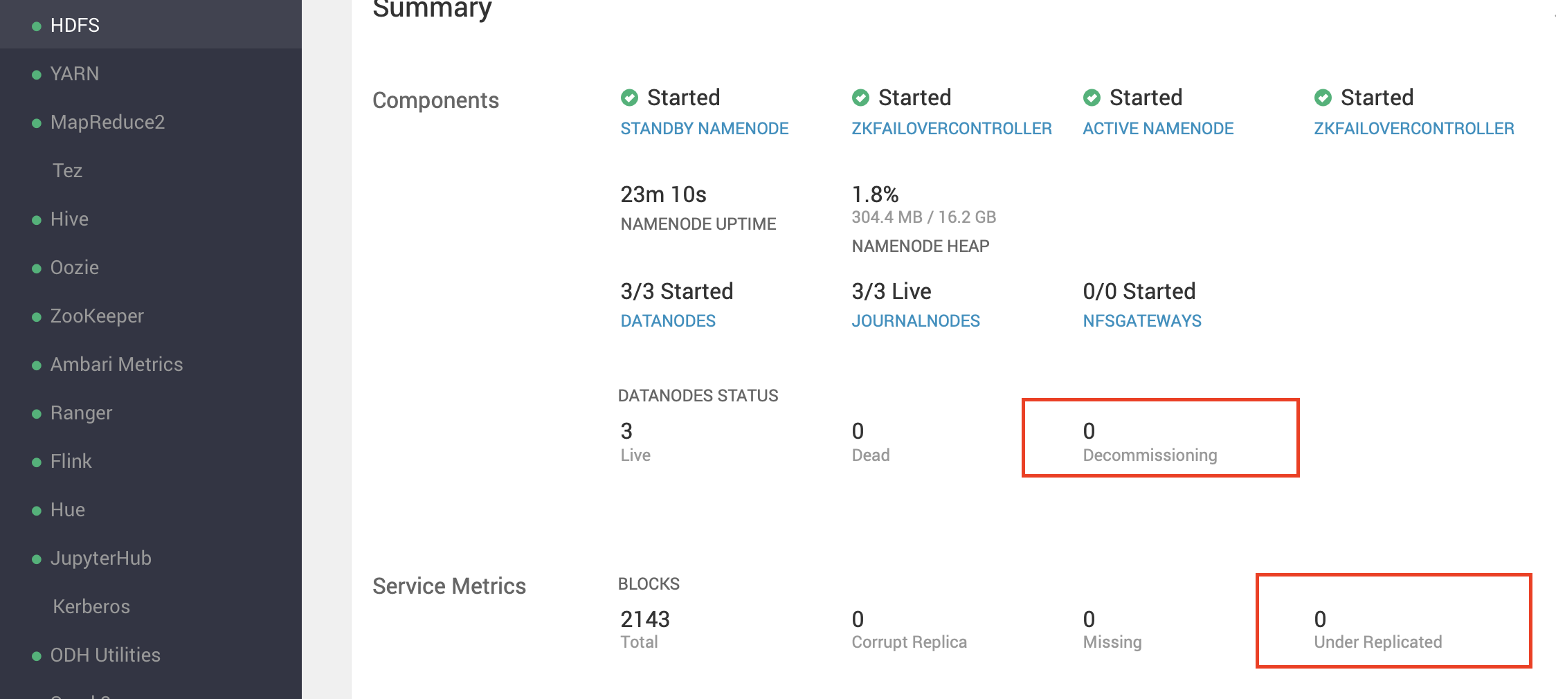

  6. Na barra de ferramentas lateral, em Serviços, selecione HDFS. Antes de passar para a próxima etapa, verifique o seguinte:
    • Na seção Componentes, DATANODES STATUS > Desativação é 0.
    • Na seção Métricas do Serviço, BLOCKS > Em Replicado é 0.
    Verificar desativação do nó no Ambari
