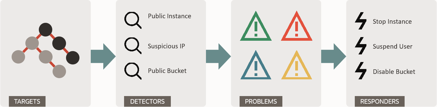

O diagrama a seguir fornece uma visão geral de alto nível do fluxo do sistema do Cloud Guard. Você pode consultar esse diagrama ao revisar os conceitos do Cloud Guard cujas definições são mostradas a seguir.
Imagem do fluxo do sistema de alto nível no Cloud Guard

Destino
Define o escopo do que o Cloud Guard deve verificar. Para o Oracle Cloud Infrastructure, esse escopo é vinculado ao compartimento em que o destino é definido e a todos os compartimentos filhos a partir desse ponto até que outro destino seja encontrado. O outro destino encontrado assume o controle desse ponto para qualquer compartimento descendente.
  • Um destino pode consistir em toda a tenancy do OCI (destino no compartimento raiz).
  • Para monitorar as políticas de IAM, o compartimento raiz deve ser um destino.
  • Especifique pelo menos um destino ao ativar o Cloud Guard. Você pode modificar esse destino e definir mais destinos posteriormente.
  • Os destinos não podem se sobrepor e apenas um único destino de cada vez é aplicado a um compartimento e seus recursos.
  • Um compartimento (e seus compartimentos secundários) pode ser isento de verificações sendo declarado um destino, mas sem ter receitas do detector aplicadas a esse destino.
Detector
Executa verificações e identifica possíveis problemas de segurança com base no tipo e na configuração.

Problema
Qualquer ação ou configuração em um recurso que possa causar um problema de segurança. O Cloud Guard monitora a atividade de rede da tenancy do Oracle Cloud Infrastructure para identificar e resolver problemas. Problemas:
  • É criado quando o Cloud Guard descobre um desvio de uma regra do detector.
  • São definidos pelo tipo de detector que os cria: atividade ou configuração.
  • Contém dados sobre o tipo específico de problema encontrado.
  • Pode ser resolvido, ignorado ou corrigido.
Respondedor
Uma ação que o Cloud Guard pode executar quando um detector identificou um problema. As ações disponíveis são específicas do recurso. Os respondedores são estruturados de forma semelhante aos detectores:
