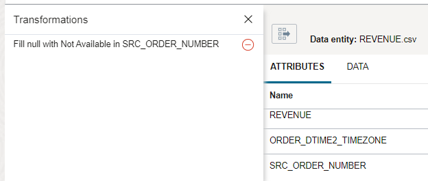

  20. Selecione o ícone Transformações ao lado de um nome de entidade.
    Botão de expansão do painel de transformação
    O painel Transformações é aberto, em que você pode revisar a lista de transformações que são aplicadas ao Conjunto de Dados de Origem. Para remover uma transformação, selecione o ícone de exclusão ao lado do nome do atributo transformado.
    Painel de transformação expandido
  21. Para fechar o painel Transformações, selecione o ícone X.
