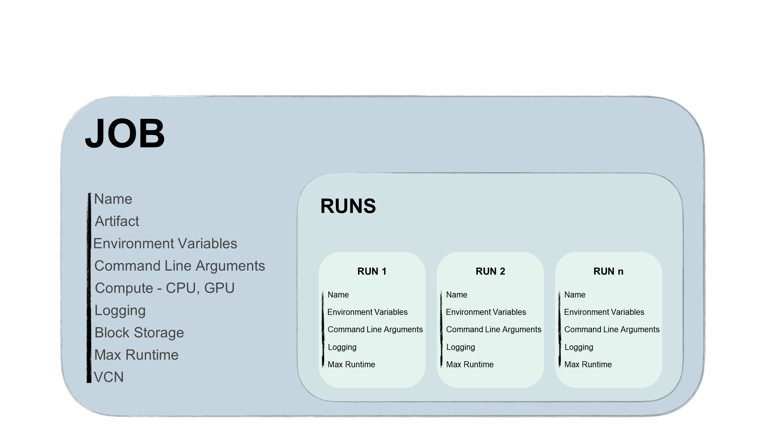

Os jobs têm duas partes, um job e uma execução de job:
- Job
Um job é o modelo que descreve a tarefa. Ele contém elementos como o artefato de job que é imutável e não pode ser alterado após o upload para um job. Além disso, o job contém informações sobre as formas de Computação nas quais o job é executado, opções de registro em log, armazenamento em blocos e outras opções. Você pode adicionar variáveis de ambiente ou argumentos da CLI a jobs para serem exclusivos ou semelhantes em todas as execuções de job futuras. Você pode substituir essas variáveis e argumentos nas execuções de jobs. Você pode editar a forma de Computação no job e entre as execuções de jobs. Por exemplo, se quiser executar um job em forma mais avançada, você poderá editar a forma de Computação do job e, em seguida, iniciar uma nova execução de job. Dica
 Não é necessário aguardar o término da execução do job para editar a forma.
- Execução de Job
Uma execução de job é o processador real do job. Em cada execução do job, você pode substituir algumas opções de configuração do job e, o mais importante, as variáveis de ambiente e os argumentos da CLI. Você pode ter o mesmo job com várias execuções iniciadas de forma sequencial ou simultânea com parâmetros diferentes. Por exemplo, você pode testar como o mesmo processo de treinamento de modelo é executado fornecendo diferentes hiperparâmetros.
