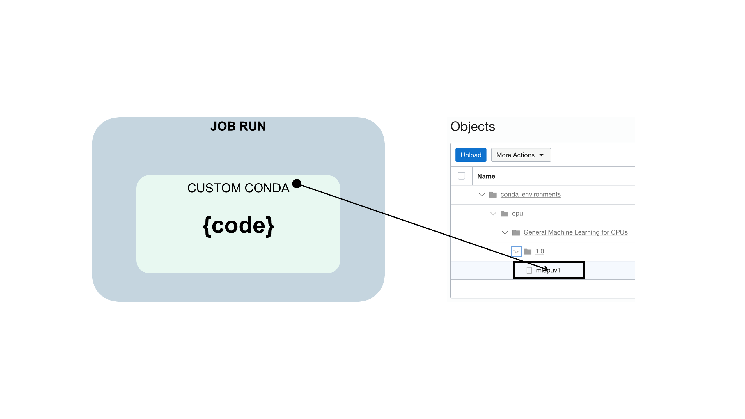

O código de job está incorporado em um ambiente conda personalizado como este:
Mostra como o código de job está incorporado em um conda personalizado, uma forma e uma execução de job. E o slug do conda no cartão do conda.
