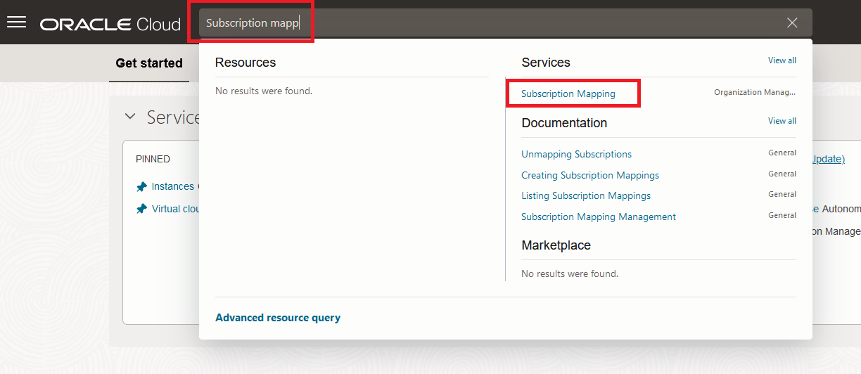

Para verificar o mapeamento de assinatura na tenancy, siga estas etapas:

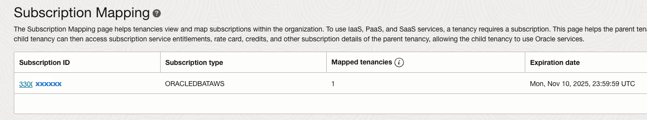

  1. Na Console do Oracle Cloud, procure Mapeamento de Assinatura e selecione o link para este serviço.
    Imagem de uma pesquisa na Console do Oracle Cloud para Mapeamento de Assinaturas
  2. Confirme se o tipo de assinatura "ORACLEDBATAWS" é exibido.
    Uma imagem do mapeamento de assinatura ORACLEDBATAWS.

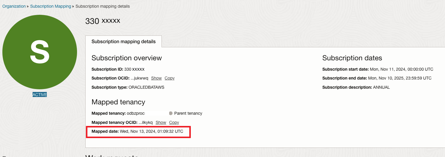

  3. Selecione o link ID da Assinatura para exibir os detalhes da assinatura.
    O campo Data do mapeamento exibe a data em que você executou a integração do Oracle AI Database@AWS.

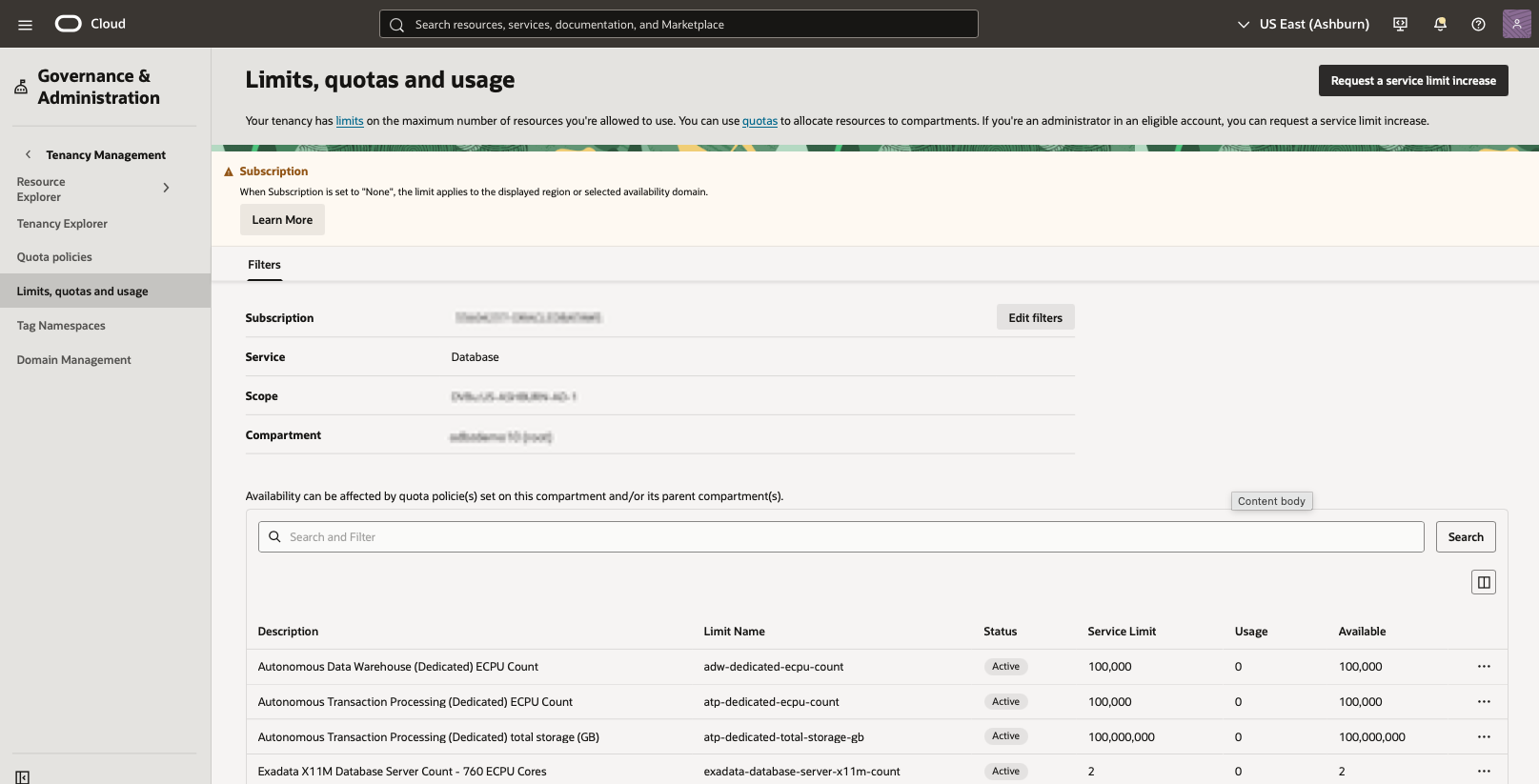

Para verificar os limites na tenancy, siga estas etapas:
  1. Na Console do Oracle Cloud, procure Limites, Cotas e Uso e selecione Limites, Cotas e Uso.
    Uma imagem de uma pesquisa da Console do OCI por "Limites, Cotas e Uso".
    A página Limites, Cotas e Uso é aberta.
  2. Selecione Editar filtro e selecione os seguintes valores:
    • Serviço: Banco de Dados
    • Escopo: Selecione o domínio de disponibilidade (AD) que você deseja verificar. Se você não souber o AD, poderá verificar as três opções do AD no Escopo da sua região atual para ver seus limites na tabela.
    • Assinatura: Selecione sua assinatura do Oracle AI Database@AWS. Esta assinatura termina em ORACLEDBATAWS.
    • Compartimento: Selecione o compartimento raiz da sua tenancy do OCI.
    Uma imagem da tabela de limites de recursos na Console do OCI.
  3. Confirme se sua tenancy tem recursos de infraestrutura de banco de dados Disponíveis para o Oracle AI Database@AWS.

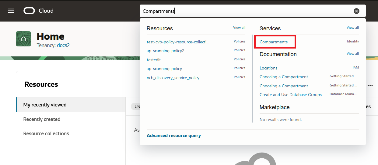

Para verificar os compartimentos do Oracle AI Database@AWS, siga estas etapas:
  1. Na Console do Oracle Cloud, procure Compartimentos e selecione Compartimentos.
    Uma imagem de uma pesquisa na console do OCI para "compartimentos"
    A página Compartimentos é aberta com uma lista de compartimentos.

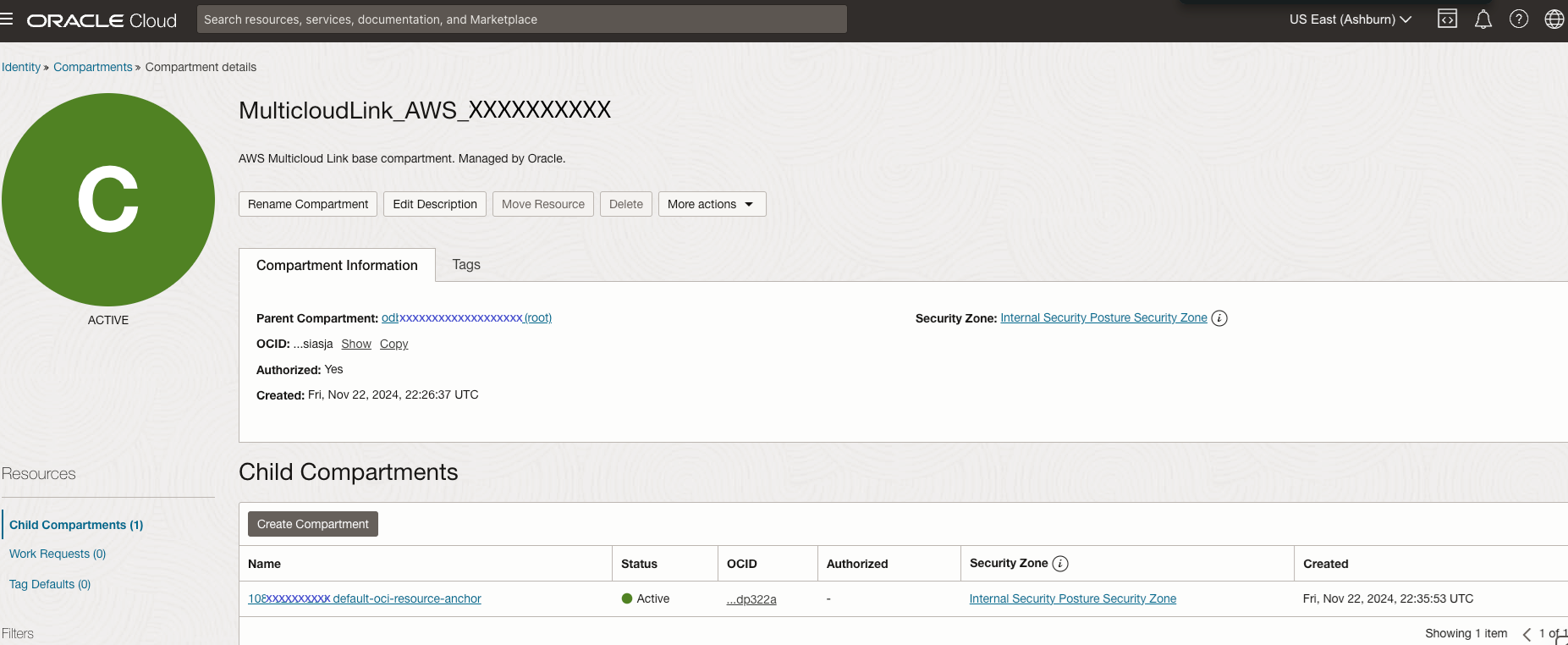

  2. Confirme a existência de um compartimento cujo nome começa com Multicloudlink_AWS_.
  3. (Opcional) Para exibir detalhes sobre o compartimento, selecione o nome do compartimento.
    A página de detalhes é aberta para o compartimento selecionado. Existe um compartimento filho cujo nome inclui resource-anchor.
    Uma imagem de uma página de detalhes do compartimento na Console do OCI.
    Quando você vir que o compartimento filho com "resource-anchor" no nome foi criado e está no estado "Active", poderá acessar o Painel de Controle Oracle AI Database@AWS na console da AWS.

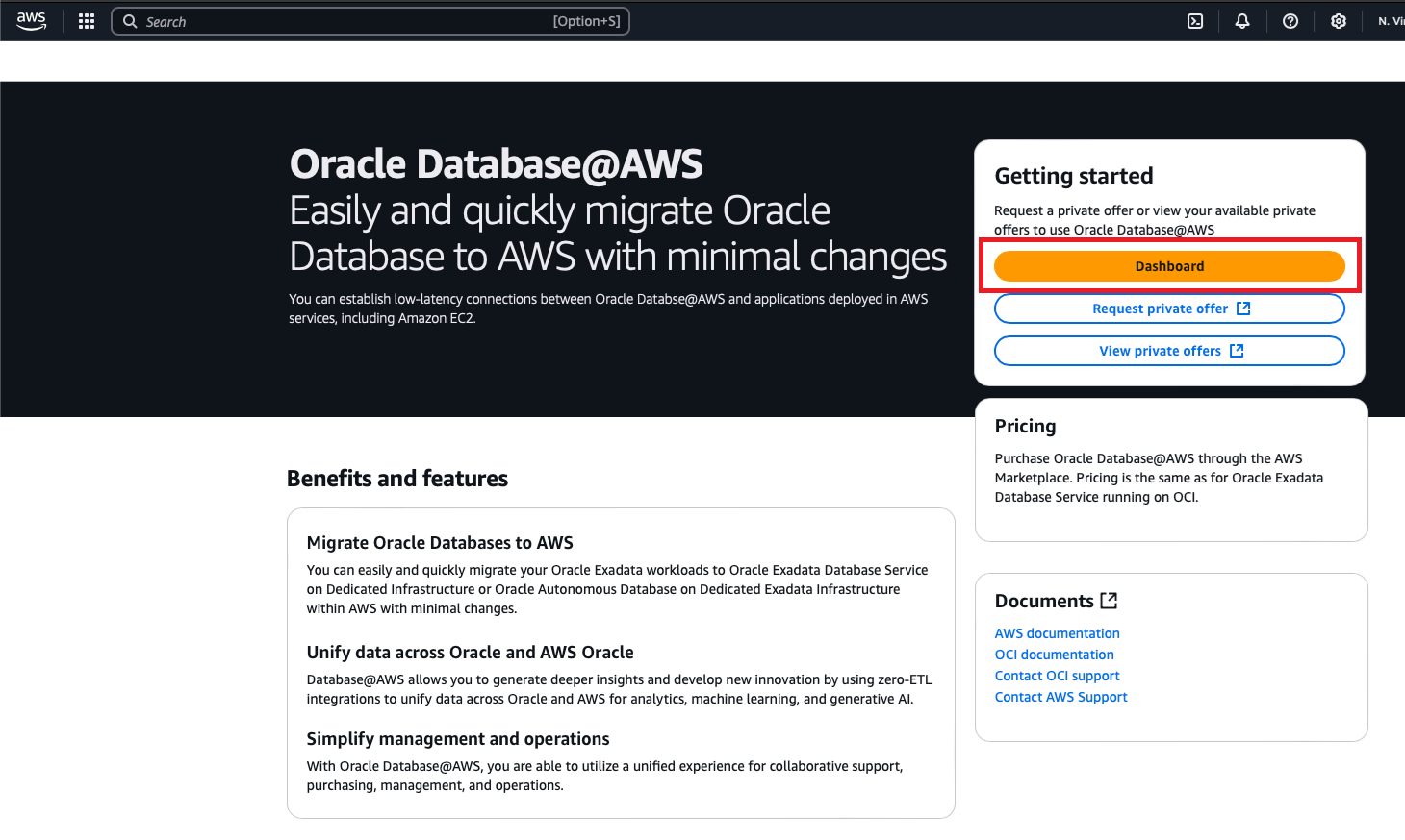

  4. (Opcional) Para acessar o Painel de Controle do Oracle AI Database@AWS na console da AWS:
    1. Na AWS, navegue até a página do produto Oracle AI Database@AWS procurando o Oracle AI Database@AWS.
    2. Na seção Conceitos básicos, selecione o link Painel.
    O Painel de Controle do Oracle AI Database@AWS é aberto.
    Uma imagem da página do produto Oracle AI Database@AWS mostrando o link Painel de Controle.
