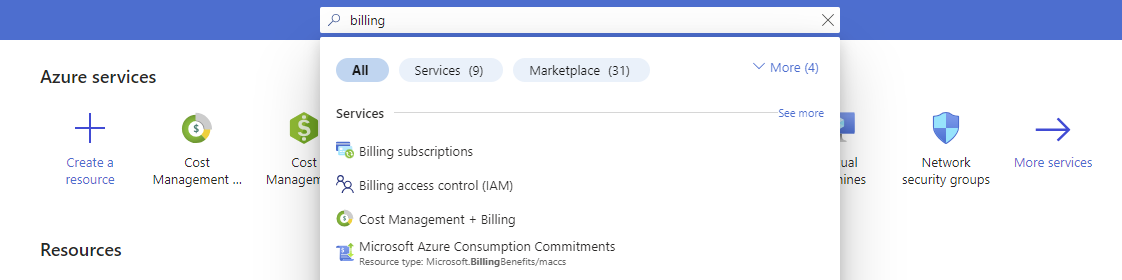

  1. No Portal do Azure, procure "Faturamento" e clique em Gerenciamento de Custos + Faturamento nos resultados da pesquisa.
    Imagem de uma pesquisa na ferramenta de pesquisa do portal do Azure para "Faturamento".

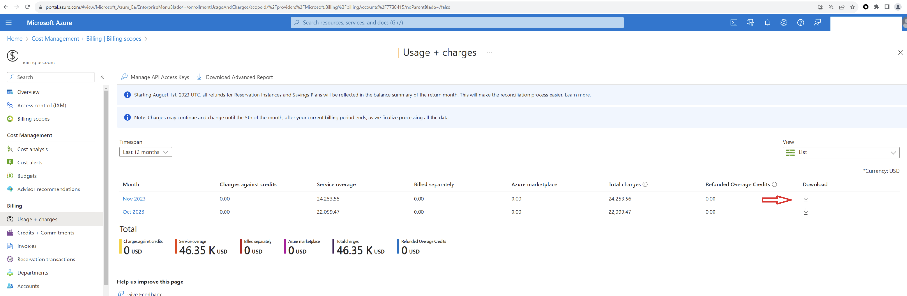

  2. Navegue até Uso + encargos no módulo Faturamento para localizar detalhes de uso.
    Uma imagem da página "Uso + encargos" do portal do Azure no módulo Faturamento.
Consulte Exibir e fazer download do uso e das cobranças do Azure na documentação do Azure para obter mais informações sobre como exibir o uso e as cobranças do serviço.
