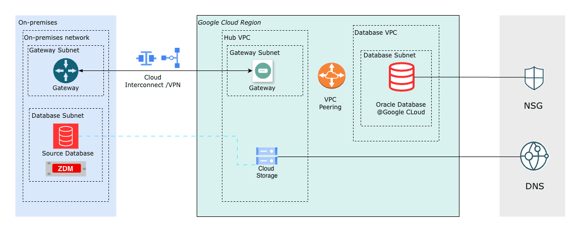

    Visão Geral da Solução
    Esta solução demonstra como um Google Cloud Storage (GCS) pode ser usado como uma zona de destino para backups e arquivos.
    O pacote Oracle DBMS_CLOUD permite consultar dados diretamente dos buckets do Google Cloud Storage (Parquet, CSV, JSON etc.) como tabelas externas sem movê-los, uni-los em tempo real com tabelas Oracle para análise unificada, em massa importe arquivos para o Oracle Database com eficiência com carregamento paralelo, minimize a duplicação de dados e os custos em configurações multicloud e ofereça suporte a cenários híbridos como a combinação de dados de ERP com logs armazenados em GCS, fluxos IoT ou recursos de ML para obter insights e relatórios mais rápidos. A arquitetura ilustra um workflow no qual a origem é um Oracle Database em execução no Linux ou no Oracle Autonomous AI Database, e o destino é um ambiente do Oracle Database em execução na infraestrutura do Google Cloud. O Google Cloud Storage é usado pelos sistemas de banco de dados de origem e de destino, permitindo que backups ou dumps de exportação do RMAN sejam gravados uma vez e restaurados diretamente, sem etapas adicionais de transferência de arquivos.
    Ao aproveitar o Google Cloud Storage como armazenamento compartilhado, os fluxos de trabalho de migração se beneficiam de um serviço gerenciado que oferece suporte à movimentação de dados com facilidade.
    Esta captura de tela mostra a visão geral da solução.

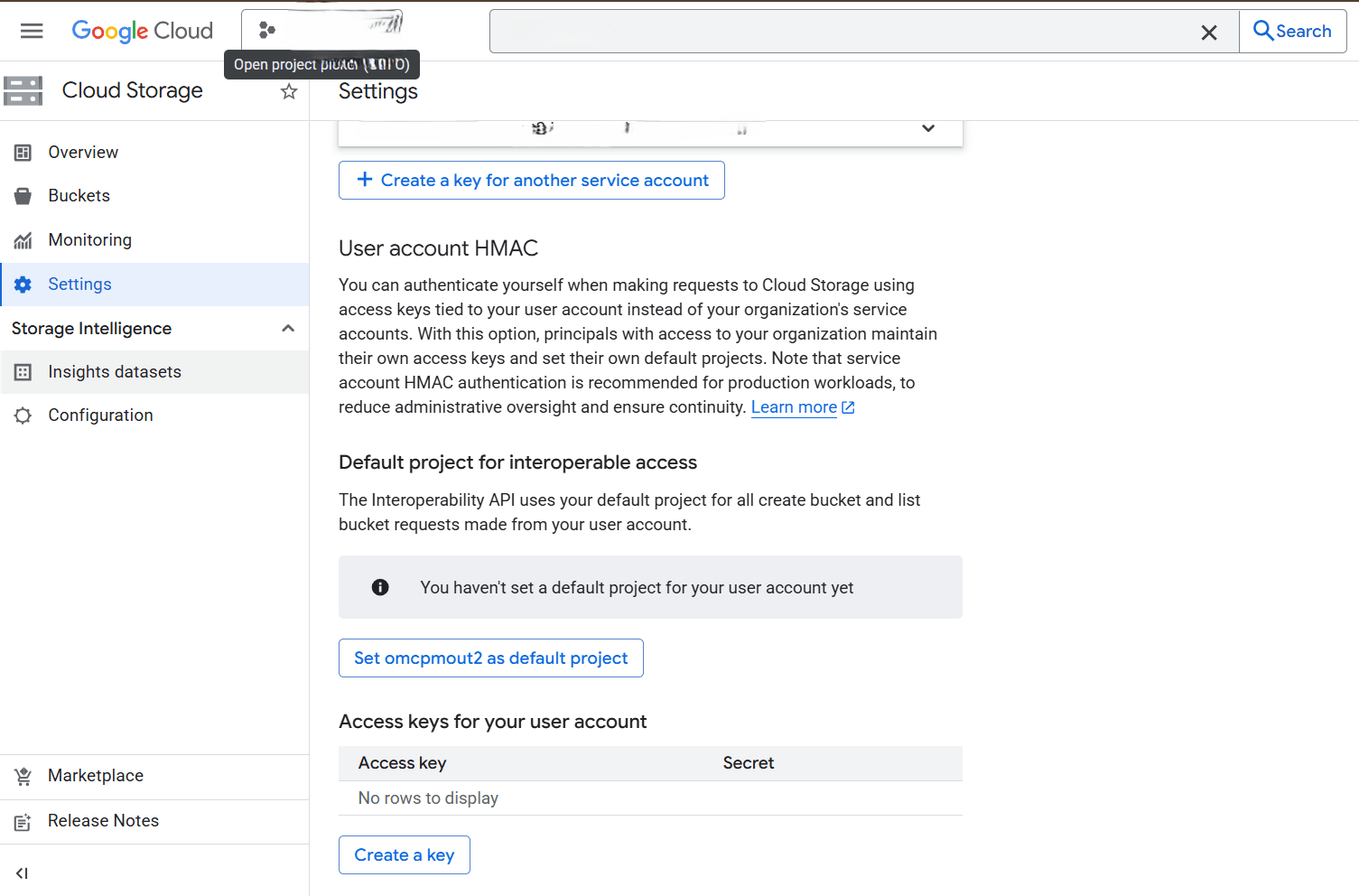

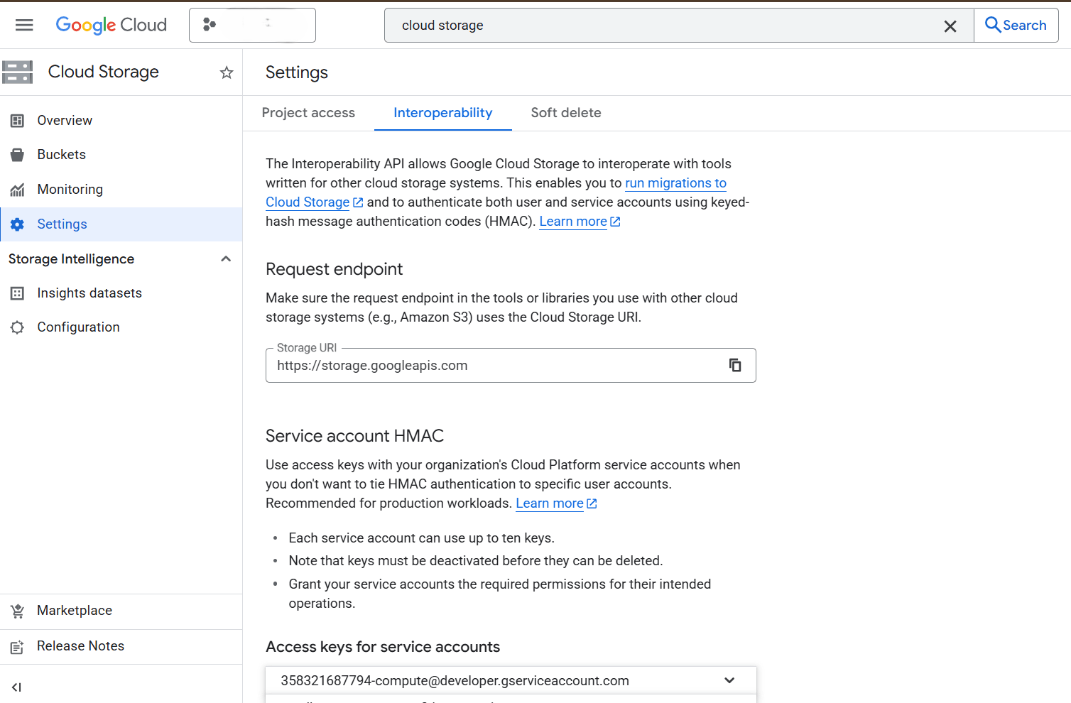

        1. No Google Cloud Console, navegue até o Cloud Storage.
        2. Selecione Definições no menu esquerdo e, em seguida, selecione a guia Interoperabilidade.Esta captura de tela mostra como criar uma tecla.
        3. Role para baixo até a seção Chaves de acesso da sua conta de usuário e selecione o botão Criar uma chave para gerar uma Chave de acesso e um Secreto. Anote a Chave de acesso e o Secret, pois eles são necessários para autenticar o acesso ao Oracle Database.Esta captura de tela mostra como criar uma chave.

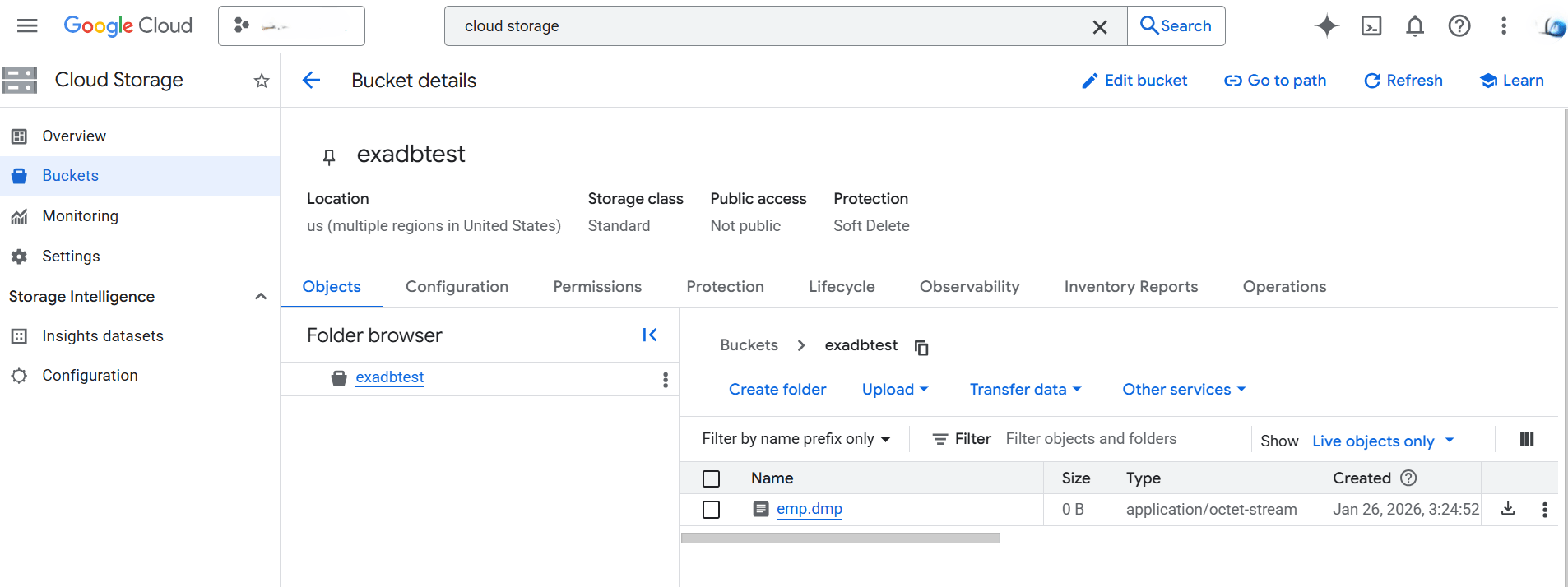

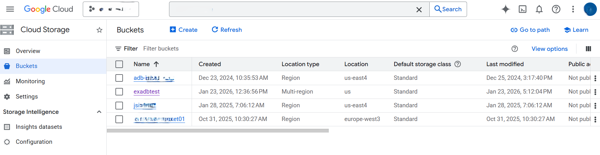

      2. Determinar URL do Objeto
        2. No menu esquerdo, selecione Buckets e, em seguida, selecione o bucket de destino que você está usando.Esta captura de tela mostra a lista de buckets.
        3. Na página Detalhes do bucket, localize o objeto. Por exemplo, arquivo de exportação do Oracle Data Pump que você deseja importar.
        4. Construa o URL do objeto público no formulário.
          https://<bucket_name>.storage.googleapis.com/<object_name>
          Por exemplo:
          A captura de tela mostra como construir o URL do objeto público.

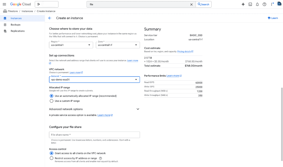

    1. No console do Google Cloud, navegue até Filestore.
    2. No menu esquerdo, selecione Instâncias.

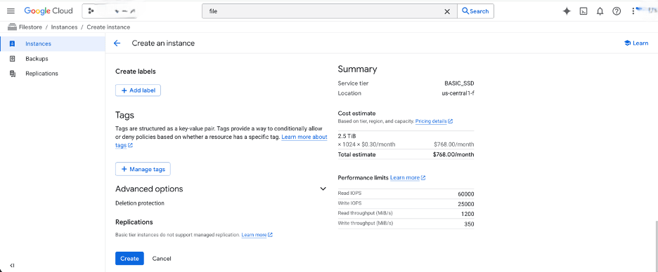

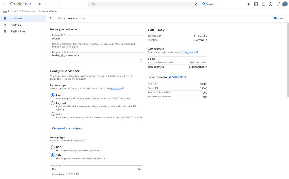

    3. Selecione o botão Criar Instância e conclua as seguintes subetapas:
      1. Informe um nome exclusivo no campo ID da Instância da instância do Google Cloud Filestore. O ID deve conter letras minúsculas, números e hifens. Deve começar com uma letra.
      2. O campo Descrição é opcional.
      3. Na seção Configurar camada de serviço, selecione uma camada de serviço apropriada com base em seus requisitos de carga de trabalho de migração. Na seção Tipo de instância, escolha seu tipo de instância. O tipo de instância afeta a capacidade, o desempenho, a escalabilidade, a durabilidade e o custo.
      4. Escolha seu Tipo de armazenamento com base em seus requisitos.Esta captura de tela mostra como criar uma instância.
      5. Depois de escolher seu tipo de armazenamento, informe o valor da capacidade no campo Capacidade.
        Para obter melhor desempenho e menor custo de rede, coloque sua instância na mesma região que as VMs que se conectarão a ela. A escolha é permanente.
        1. Selecione o intervalo de Capacidade adequado ao seu sistema de arquivos.
        2. Configure seu desempenho com base em sua carga de trabalho e escala.
      6. Selecione as Região e a Zona em que a instância do Google Cloud Filestore será criada. Isso deve se alinhar à localização da rede dos hosts do banco de dados que acessarão o compartilhamento de arquivos.
      7. Na seção Configurar conexões, selecione a rede e a faixa de endereços que os clientes usarão para acessar sua instância.
        • Na lista drop-down rede VPC, selecione sua VPC.
        • Na seção Intervalo de IP alocado, escolha a opção Usar um intervalo de IP alocado automaticamente (recomendado). Este intervalo de IP será usado para criar sub-redes.
      8. Na seção Configurar seu compartilhamento de arquivos, informe o nome do compartilhamento de arquivos no campo. A escolha é permanente. Você pode usar letras minúsculas, números e sublinhados. O nome do compartilhamento de arquivo deve começar com uma letra. Escolha seu Controle de acesso.Esta captura de tela mostra como criar uma instância.
      9. As seções Criar labels e Tags são opcionais.
      10. Revise suas informações e selecione o botão Criar.Esta captura de tela mostra como criar uma instância.

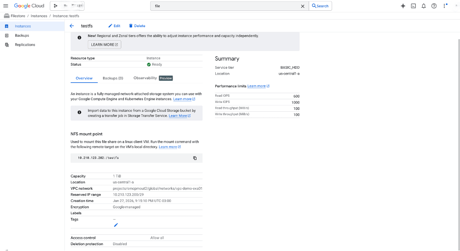

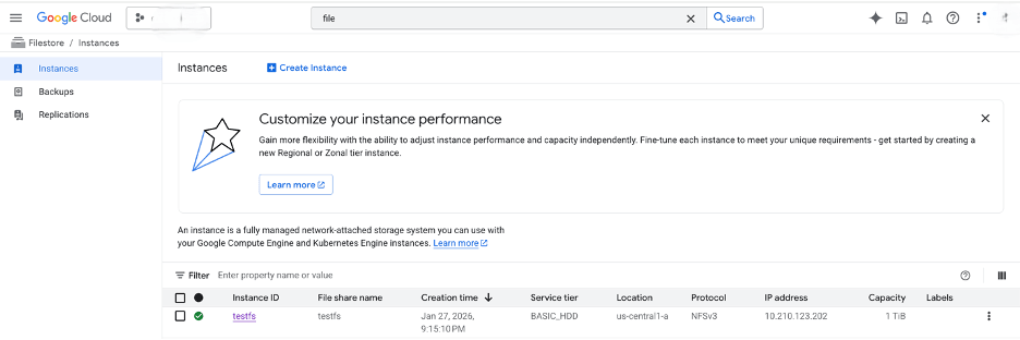

    4. Depois que a criação estiver concluída, você poderá revisá-la na lista Instâncias.Esta captura de tela mostra como criar uma instância.
    5. Após a criação da instância do Google Cloud Filestore, o compartilhamento de arquivos NFS pode ser montado nos hosts do Oracle Database de origem e destino e usado como uma zona de destino compartilhada para artefatos de migração, como backups de RMAN, exportações do Oracle Data Pump e arquivos de tablespace transportáveis.
    6. Na console do Google Cloud, navegue até Armazenamento de Arquivos e selecione a instância criada anteriormente.
    7. Selecione a guia Visão Geral e role para baixo até a seção Ponto de montagem NFS. Isso fornece o comando de montagem necessário para montar o Google Cloud Filestore na VM do Cliente Linux.Esta captura de tela mostra como obter informações do ponto de montagem NFS.
