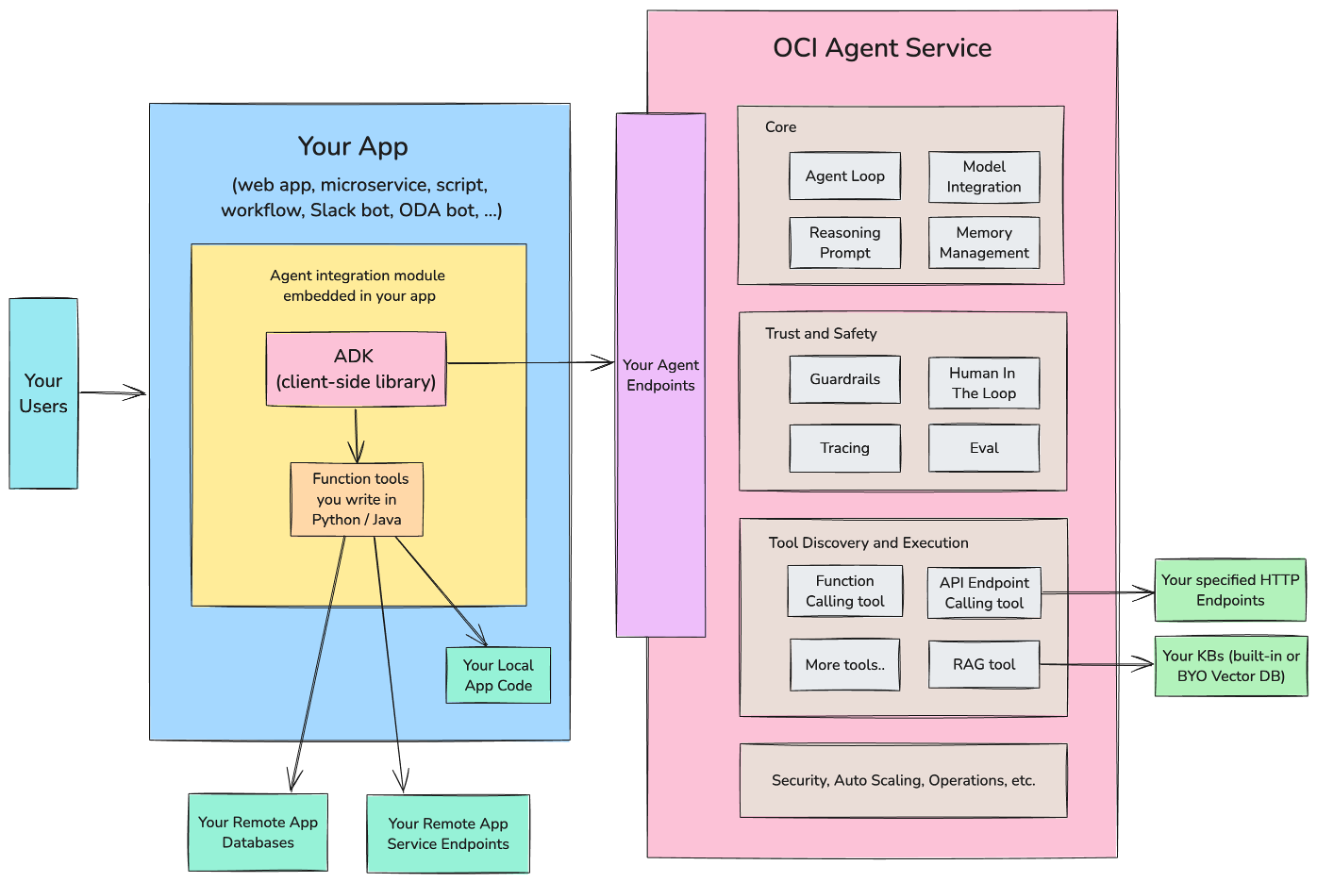

Início rápido
Visão Geral
Siga este guia de duas etapas para provisionar, configurar e executar um agente.
Etapa 1: Provisionar um agente com um ponto final na Console do OCI
Nesta etapa, na Console do OCI, crie uma instância do agente e um ponto final para o agente. Não é necessário adicionar ferramentas a este agente. Esta etapa é sobre a configuração da infraestrutura e você usa a Console do OCI para fazer isso. Você também pode criar uma instância do agente e seu ponto final por meio do OCI SDK ou com o Terraform.
Observação: As instruções ou ferramentas de configuração da instância do agente são abordadas na Etapa 2.
Etapa 2: Configurando e executando o agente usando o ADK
Nesta etapa, use o ADK para configurar e executar seu agente. Para configurar seu agente, você pode iterar com suas instruções e ferramentas localmente. Após a configuração local do agente, envie as informações do agente para a instância do agente remoto executando o método agent.setup(). Para um agente em execução, execute o método agent.run() para atender às solicitações, sem precisar gravar código para tratar as interações cliente-servidor de baixo nível, como gerenciar sessões, localizar e chamar funções e assim por diante.

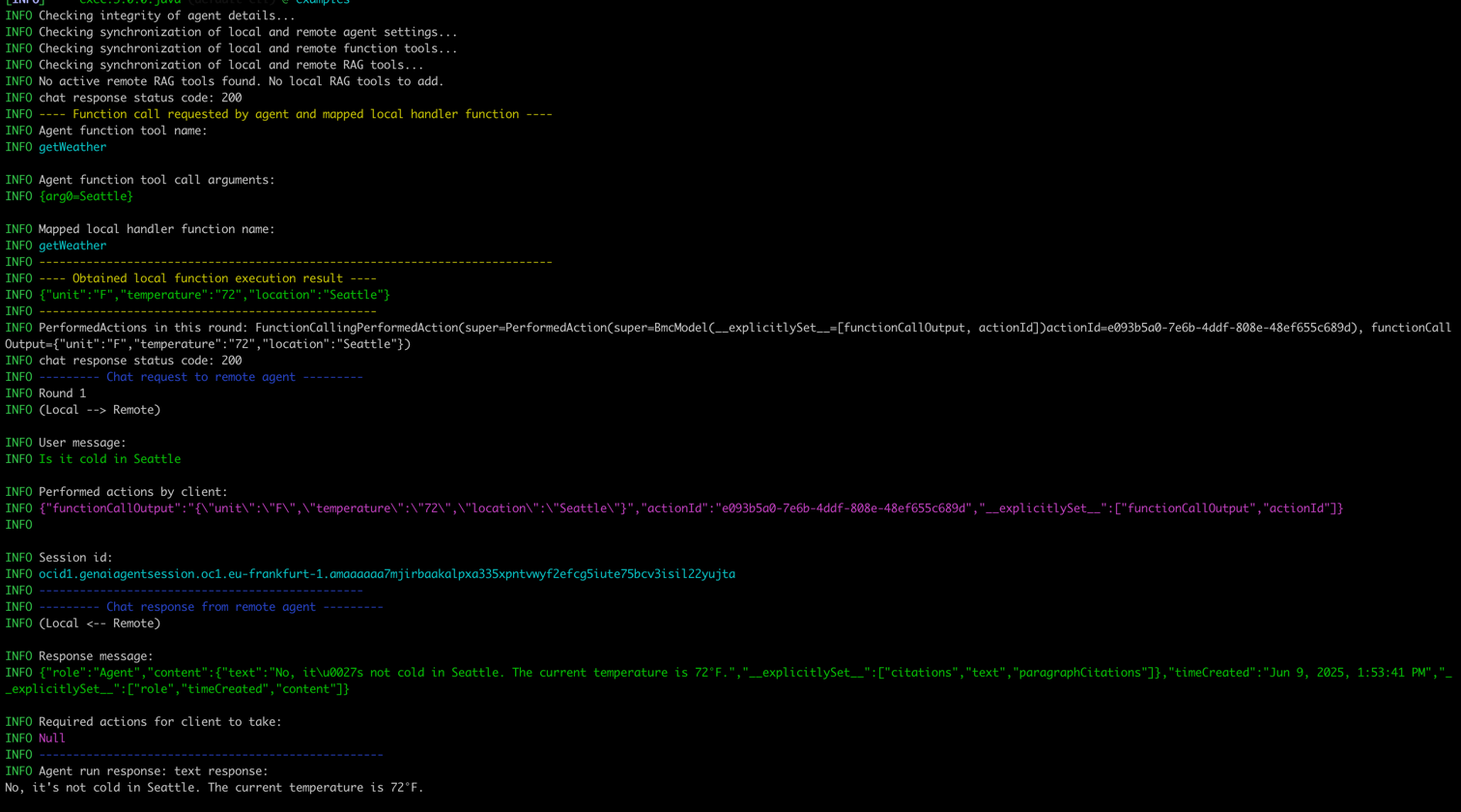

Executar o script
Em seguida, execute o script quickstart.py e você deverá ver a saída desta forma:

Você deverá ver a saída desta forma:

Como Funciona
Normalmente, seu código ADK é incorporado em um aplicativo maior e é implantado em seu ambiente. Seu aplicativo maior pode ser um aplicativo web, um Slackbot, um serviço ou um script.
Por meio de ferramentas de função do ADK, você pode integrar um agente à sua base de código local, seus bancos de dados remotos, microsserviços remotos e assim por diante usando a autenticação nativa do seu ambiente.
O ADK chama o ponto final do agente, exposto pelo serviço OCI Generative AI Agents, que executa o loop do agente remotamente para seu ambiente.
Quando o loop do agente decide chamar uma ferramenta hospedada (como uma ferramenta RAG), essas chamadas acontecem sem voltar ao ADK.
Quando o loop do agente decide chamar as ferramentas de função local, o controle é retornado ao ADK. O ADK chama suas ferramentas de função locais e envia a saída da ferramenta de função de volta para os Agentes de IA Generativa, que, em seguida, continua a próxima iteração do loop do agente.
