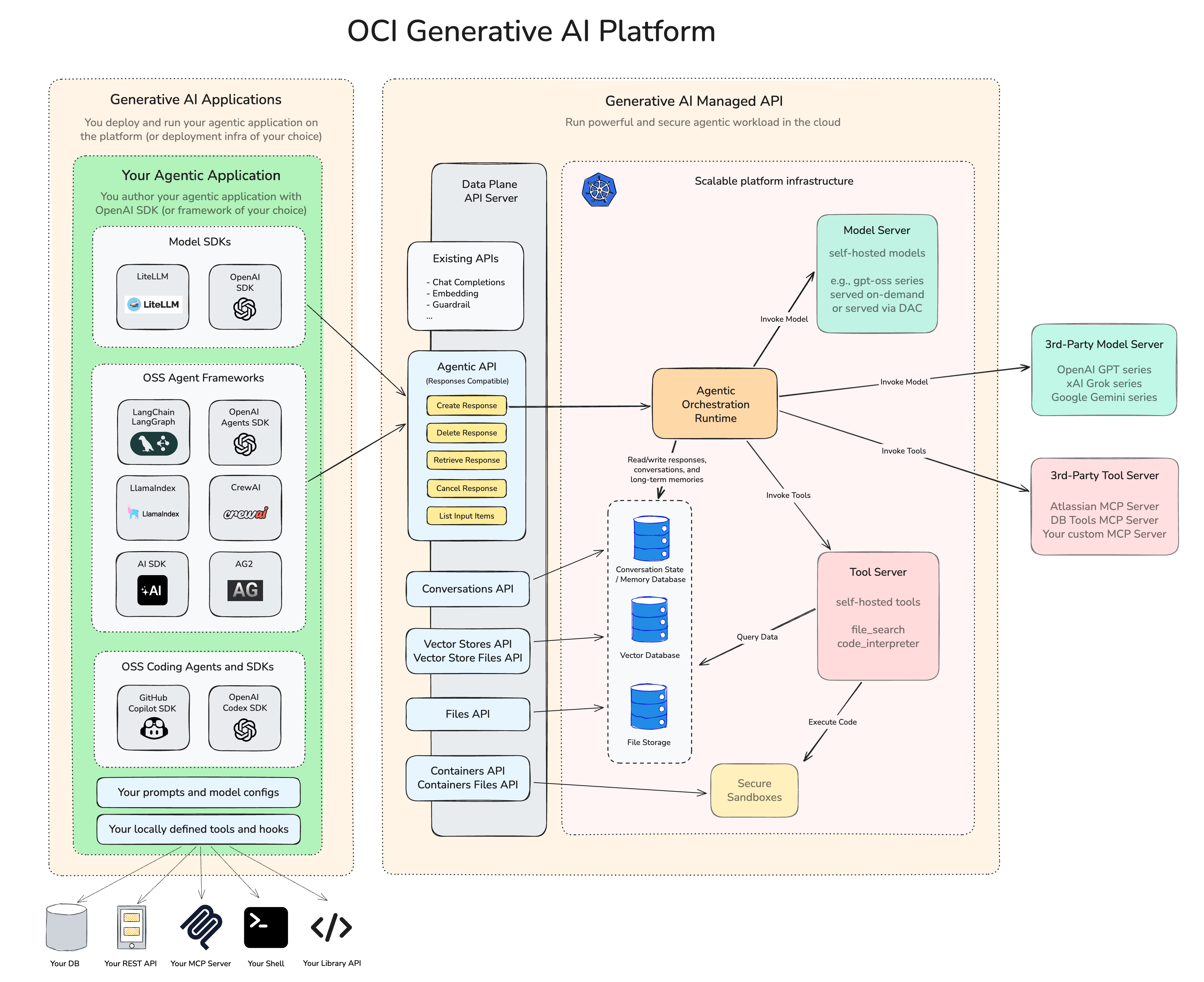

Diagrama
O diagrama mostra como essas peças se encaixam. De um lado está o aplicativo cliente ou agente, incluindo SDK, frameworks, prompts, configurações do modelo e ferramentas locais. No meio estão a API e os recursos gerenciados da OCI, incluindo a API de Respostas da OCI, memória, Arquivos, Lojas de Vetores, Contêineres e recursos de ferramentas relacionados. Por outro lado, há o tempo de execução e a infraestrutura gerenciados pela OCI usados para executar modelos, ferramentas e cargas de trabalho hospedadas, ao mesmo tempo em que se integra aos serviços da OCI e sistemas de terceiros.
Diagrama da OCI Generative AI Platform mostrando aplicativos hospedados que chamam API gerenciada, API de Respostas, Conversas, Armazenamentos de Vetores, Arquivos e Contêineres) e um runtime de orquestração que chama modelos e ferramentas, armazena estado e se integra à OCI e a servidores de ferramentas e modelos de terceiros.
