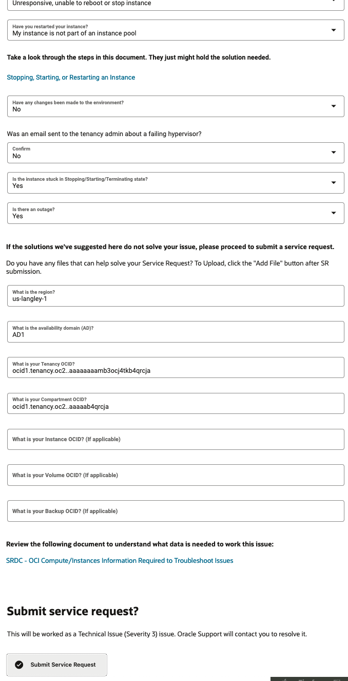

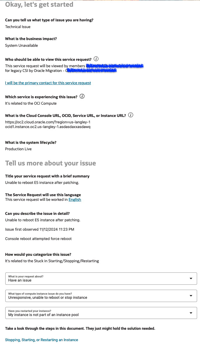

As capturas de tela a seguir mostram a página Criar uma nova solicitação de serviço.
Primeira parte da página de solicitação de serviço
Segunda parte da página de solicitação de serviço
Depois que você envia a solicitação de serviço, a navegação do navegador retorna à página principal com a lista de todas as solicitações de serviço. Clique na solicitação de suporte criada para revisar os detalhes, fazer atualizações ou adicionar anexos.
