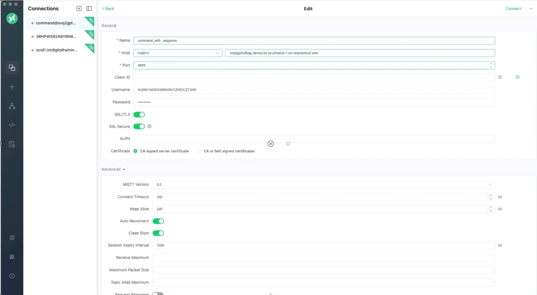

Etapa 2: Estabelecer a sessão MQTT usando credenciais do broker
Use qualquer cliente MQTT. Este exemplo usa o MQTTX com as seguintes configurações.
  1. Faça download e configure o MQTTX, siga estas instruções. Consulte Conceitos Básicos do MQTTX. Abra o MQTTX.
  2. Selecione Mais de Nova Conexão para criar uma nova conexão. Insira um nome para a conexão, evitando inserir informações confidenciais.
  3. Informe o valor <unique-id> da chave externa como o Nome do Usuário. Você pode encontrar a chave externa na resposta oci iot digital-twin-instance create, na Etapa 1: Criar uma Instância Digital Twin anterior:
    "external-key": "<unique-id>"
  4. Insira a senha do dispositivo. Se você usar o segredo do vault, esse deverá ser o segredo de texto sem formatação ou poderá usar um certificado mTLS.
  5. Informe o Host. Selecione o protocolo mqtts:// na lista drop-down host e informe o host do dispositivo: <domain-short-id>.device.iot.<region>.oci.oraclecloud.com no domínio IoT. Consulte Obtendo Detalhes de um Domínio IoT.
  6. Informe a porta. Por exemplo: 8883
    Observação
    Atualmente, o MQTT Secure (MQTTS) só é suportado usando a porta 8883.
  7. Ative a opção SSL/TLS.
  8. Ative a opção SSL Secure.
  9. Para o Certificado, selecione a opção Certificado do servidor assinado pela CA.

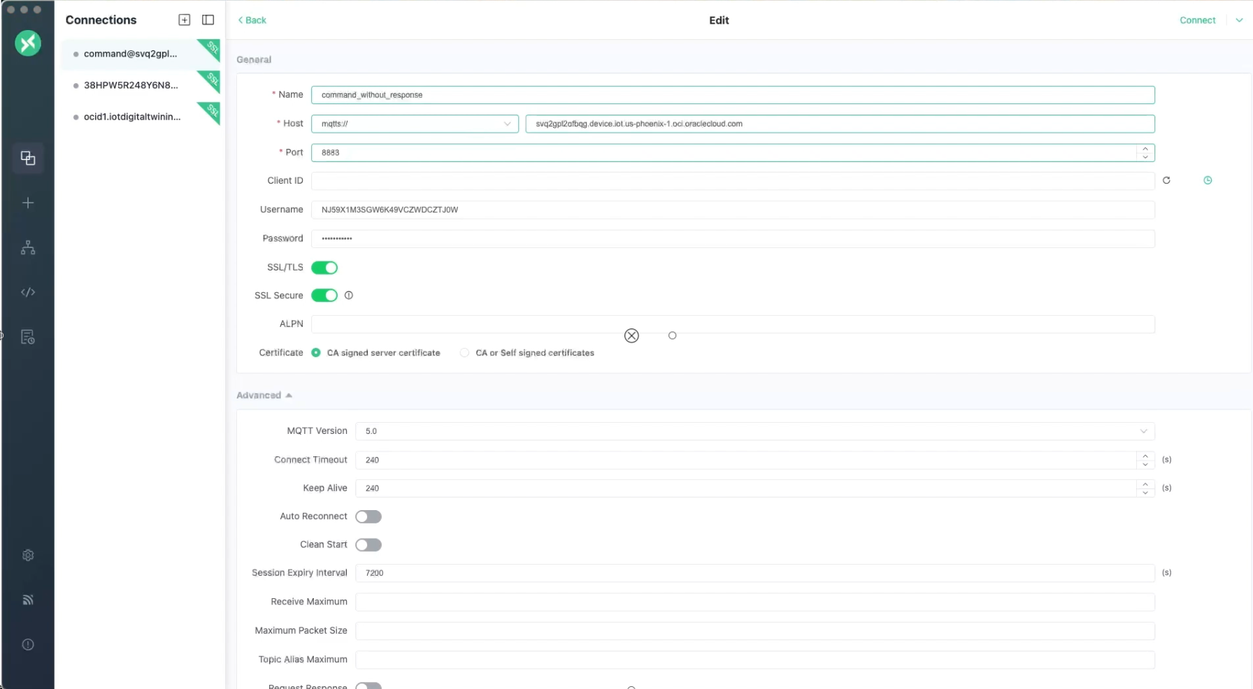

  10. Ao configurar a conexão MQTTX, certifique-se de conectar usando:
    • clean session: Defina a opção de limpeza de sessão como true. Quando a sessão limpa é definida como verdadeira, o broker não retém nenhuma informação para o cliente e descarta qualquer estado anterior de qualquer sessão persistente. Todos os dados da sessão são excluídos assim que a conexão de rede é fechada.
    • Defina a opção Last-Will-Retain como false para permitir que as assinaturas do cliente sejam mantidas se o dispositivo for desconectado brevemente.
  11. Defina o Último QoS como 1. Definir a confiabilidade da entrega "Pelo menos uma vez" para sua notificação de desconexão.
  12. Selecione Conexão.
Esta imagem mostra essas configurações no MQTTX, clique com o botão direito do mouse e abra em uma nova guia para ver uma captura de tela maior.
Nas definições de MQTTX para chamar um comando.

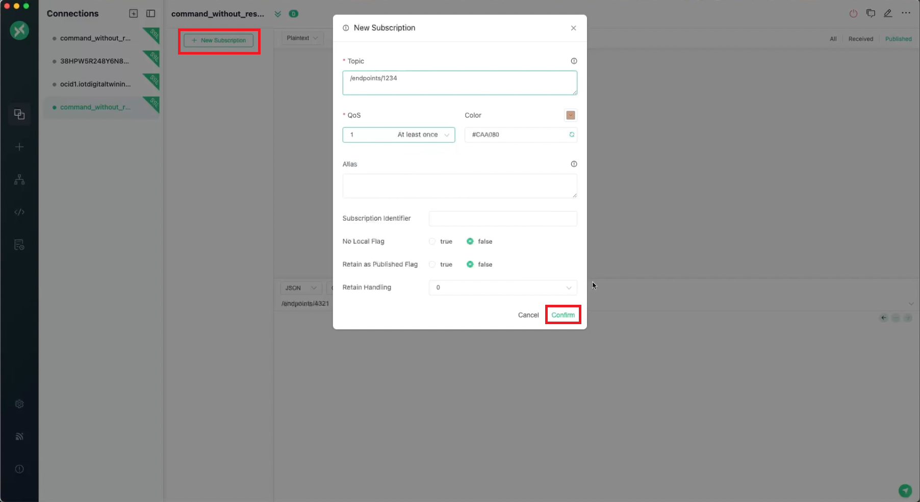

Etapa 3: Inscrever-se em um Tópico para Receber Respostas no MQTTX
Quando um sistema externo ou um dispositivo IoT publica uma mensagem no tópico inscrito, no MQTTX, você exibe as mensagens de entrada nesse tópico. Se você estiver aguardando uma resposta de um comando anterior, certifique-se de estar inscrito no tópico de resposta correto.
Defina o responseEndpoint na próxima etapa quando definir o comando em um arquivo JSON. A string "responseEndpoint": "/endpoints/4321" representa o caminho do tópico ou do ponto final em que o dispositivo deve publicar sua resposta. Escolha qualquer caminho de ponto final lógico para suas rotas de gêmeos digitais. Use o mesmo caminho no lado da nuvem (ao enviar o comando) e no lado do dispositivo (ao publicar a resposta).
  1. No MQTTX, selecione + Nova Assinatura.
  2. Informe o ponto final como o Tópico.
  3. No menu suspenso QoS, selecione 1 Pelo menos uma vez.
  4. Selecione Confirmar.

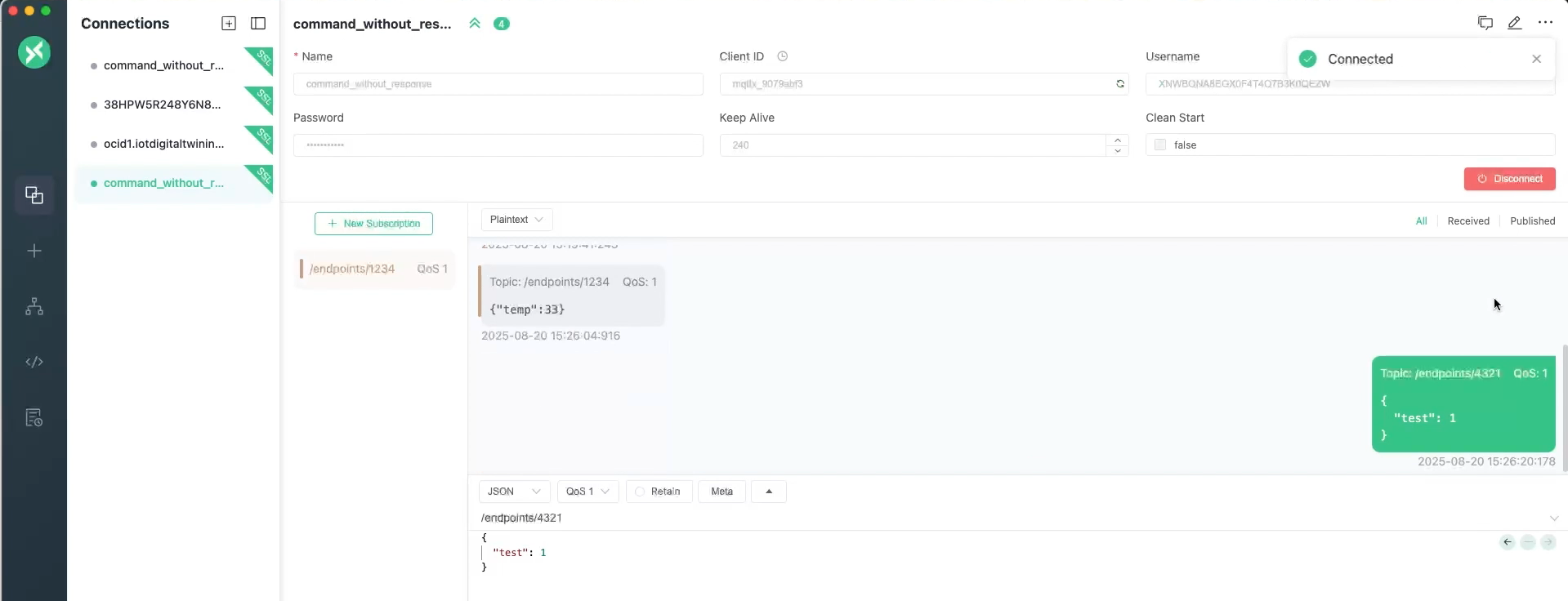

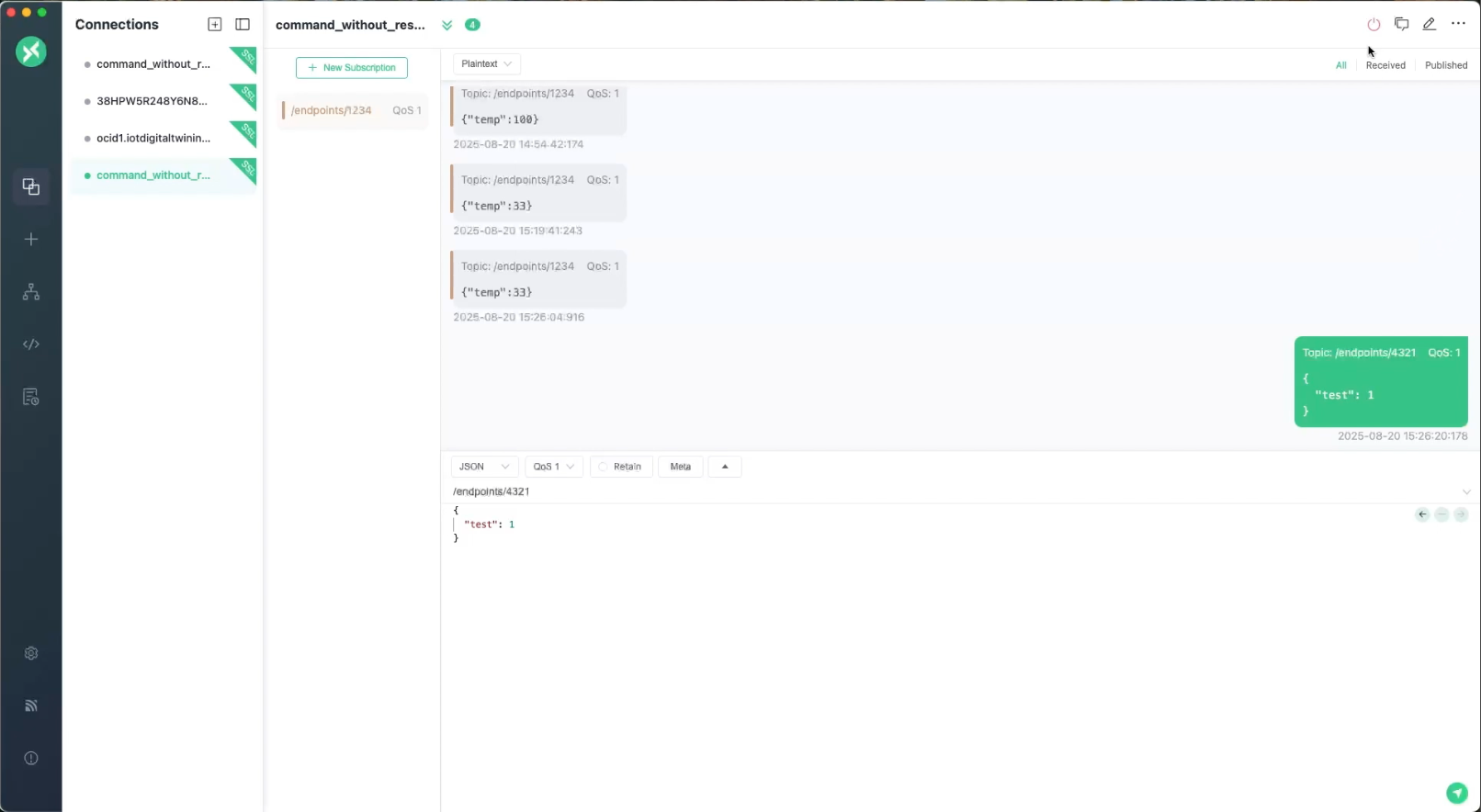

Etapa 6: Verificar no MQTTX
No MQTTX, observe os dados chamados:
    "temp": 33
Para ver uma captura de tela maior, clique com o botão direito do mouse e abra em uma nova aba.
Em MQTTX selecione conectar.
Esta imagem mostra como verificar no MQTTX.

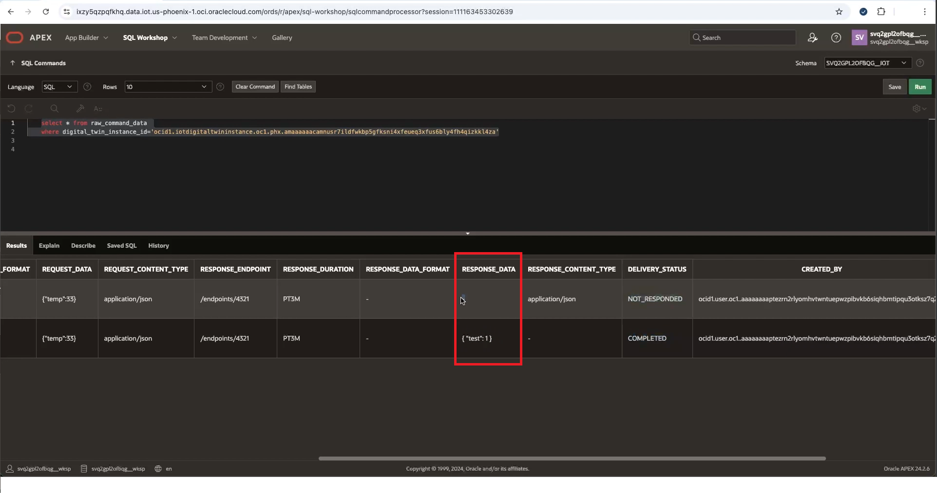

Etapa 7: Monitorar o Status de Entrega do Comando no APEX
Para exibir seus dados IoT no APEX, é necessário configurar o acesso aos seus dados. Após a conclusão dessa configuração, você poderá usar o APEX para trabalhar com seus dados IoT.
  1. No APEX, faça log-in no Espaço de Trabalho do domínio IoT específico usando o seguinte como nome do espaço de trabalho e nome do usuário do banco de dados. Observe os dois sublinhados no nome do esquema do banco de dados:
    <domain-short-id-from-device-host>__IOT
    Vá para SQL Workshop e selecione SQL Commands para consultar os dados IoT.
  2. Digite o seguinte comando, substitua <digital-twin-instance-OCID> pelo OCID do gêmeo digital e selecione Executar para consultar os dados do comando bruto:
    select * from raw_command_data
    where digital_twin_instance_id='<digital-twin-instance-OCID>'
  3. Em Resultados, exiba o RESPONSE_DATA:
    {"test":1}
Para ver uma captura de tela maior, clique com o botão direito do mouse e abra em uma nova aba.Exiba os dados de resposta do dispositivo no APEX.
