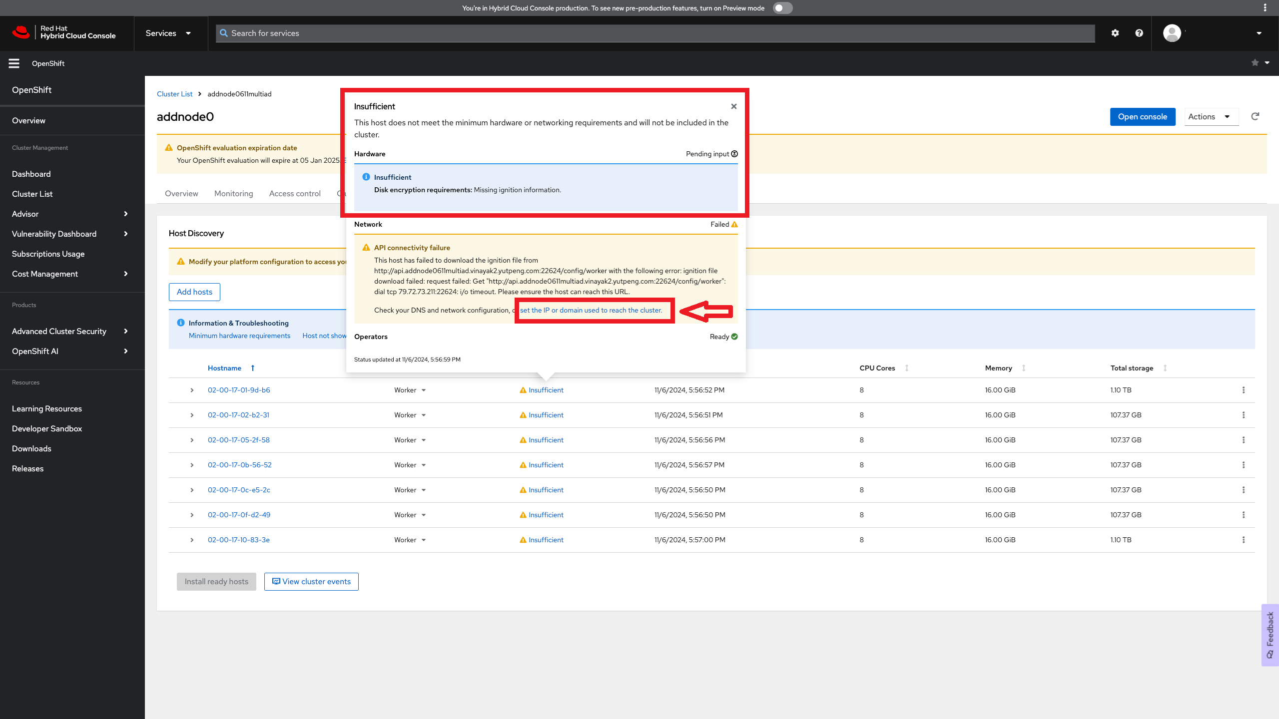

Erro "Insuficiente" ao Adicionar o Nó na Console OpenShift
Condição: A console da Nuvem Híbrida Red Hat exibe uma mensagem de erro "Insuficiente" ao adicionar nós na Console OpenShift.
Causa: Se o nome de domínio gerado durante a criação do nó não for válido, a console da Nuvem Híbrida Red Hat exibirá uma mensagem de erro "Insuficiente", conforme mostrado na seguinte imagem:
Uma imagem da página de detalhes do cluster OpenShift na console Red Hat.
Observação
O erro descrito nesta seção pode ocorrer enquanto você está adicionando hosts a um cluster na Console da Nuvem Híbrida OpenShift, conforme detalhado em Adicionar hosts a um cluster na Console da Nuvem Híbrida Red Hat.
Corretivo:
Para resolver esse erro, faça o seguinte:
  1. Selecione o link chamado definir o IP ou o domínio usado para acessar o cluster. Em seguida, atualize o prefixo do nome do domínio para api-int em api. Por exemplo, se a string exibida for api.addnode1234multiad.my.company.com, edite a seção de prefixo da string da seguinte forma: api-int.addnode1234multiad.my.company.com.
  2. Depois que você atualizar a string, o botão Atualizar será ativado. Selecione o botão Atualizar para continuar. O status dos nós é alterado para pronto.
