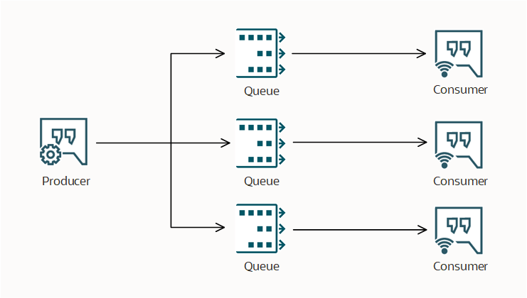

O OCI (Oracle Cloud Infrastructure) Queue é um serviço totalmente gerenciado sem servidor que ajuda a desacoplar sistemas e ativar operações assíncronas. O serviço Queue trata dados transacionais de alto volume que exigem mensagens processadas de forma independente sem perda ou duplicação. O serviço Queue suporta dimensionamento transparente e automático com base no throughput para produtores e consumidores. O serviço Queue usa padrões abertos para oferecer suporte à comunicação com qualquer cliente ou produtor com o mínimo de esforço.
O serviço OCI Queue é criado com base em quatro princípios:
- Publicando
- As mensagens podem ser publicadas em uma fila por um ou mais produtores, cada um com um período de retenção. Se a retenção não for especificada, a mensagem vai expirar usando um período de retenção definido no nível da fila. Uma mensagem contém um payload na forma de string.
- Consumindo
- Vários consumidores podem consumir mensagens de uma única fila. A contagem de consumidores pode ser escalada em conjunto com a taxa de mensagens que estão sendo publicadas. Depois que uma mensagem é entregue a um consumidor, ela fica oculta de outros consumidores por um período predefinido, conhecido como timeout de visibilidade.
- Atualizando
- Se o processamento de uma mensagem demorar mais do que o esperado, os consumidores poderão estender o timeout de visibilidade de uma mensagem. A extensão do timeout de visibilidade impede que a mensagem seja retornada à fila e entregue a outro consumidor.

Desacoplamento de Aplicativos
O serviço Queue ajuda a desacoplar aplicativos e sistemas usando a arquitetura orientada por eventos. O desacoplamento garante que os componentes individuais do aplicativo possam ser dimensionados de forma independente e que, à medida que novos componentes do aplicativo forem criados, eles possam publicar na fila ou assiná-la.
Processamento Confiável de Mensagens
O serviço Queue garante que uma mensagem nunca será perdida, mesmo que o consumidor não esteja disponível para consumo. Uma mensagem publicada é persistente até ser excluída ou expirada.
