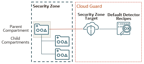

Quando você cria uma zona de segurança para um compartimento, o Cloud Guard conclui as seguintes tarefas:
  • Exclui qualquer destino do Cloud Guard existente para o compartimento e para qualquer compartimento filho
  • Cria um destino de zona de segurança para o compartimento
  • Adiciona as receitas padrão do detector gerenciadas pela Oracle ao alvo da zona de segurança
O seguinte diagrama ilustra a configuração do Cloud Guard para uma nova zona em segurança:
Uma zona de segurança tem um compartimento principal e dois compartimentos secundários. O compartimento principal está associado a um destino de zona de segurança no Cloud Guard. O destino da zona de segurança está associado a receitas padrão do detector.

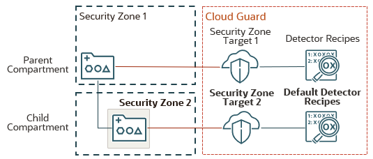

Quando você cria uma zona de segurança para um subcompartimento cujo compartimento pai já está em uma zona de segurança, o Cloud Guard executa as seguintes tarefas:
  • Cria um destino da zona de segurança separado para o subcompartimento
  • Adiciona as receitas padrão do detector gerenciadas pela Oracle ao novo destino da zona de segurança
Não foram feitas alterações no destino existente do Cloud Guard para o compartimento pai.
O seguinte diagrama ilustra a configuração do Cloud Guard para uma nova zona e segurança em um subcompartimento:
O compartimento principal está em uma zona de segurança e o compartimento secundário está em outra zona de segurança. Cada compartimento está associado a outro destino de zona de segurança no Cloud Guard. O destino da zona de segurança do compartimento secundário está associado a receitas padrão do detector.
