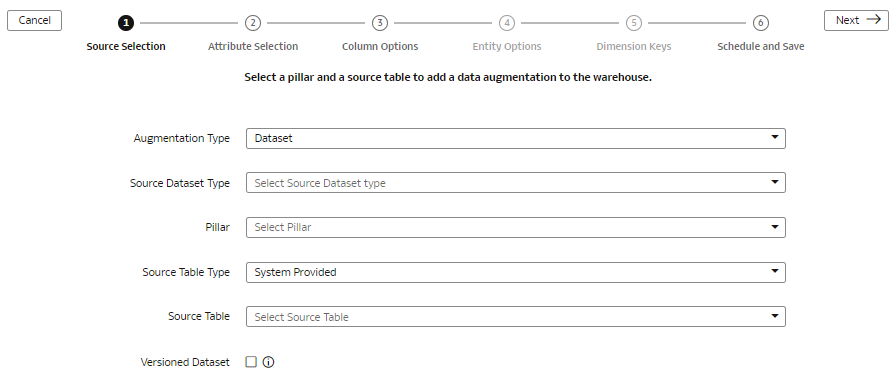

  1. Na etapa 1 do assistente de Aumento de Dados, selecione Conjunto de Dados em Tipo de Aumento para adicionar uma nova tabela do warehouse.
    Assistente de Criação de Tipo de Aumento do Conjunto de Dados
  2. Selecione Dados Complementares em Tipo de Conjunto de Dados de Origem.
  3. Em Pilar, selecione um pilar do produto; por exemplo, Planejamento de Recursos Empresariais.
  4. Em Tipo de Tabela de Origem, especifique o tipo de tabela de origem usando uma das opções:
    • Selecione Sistema Fornecido e, em Tabela de Origem, selecione uma tabela cujos atributos você deseja adicionar ao conjunto de dados de entrada.
    • Selecione Fornecido pelo Cliente e, em seguida, em Tabela de Origem, informe o nome da tabela cujos atributos você deseja adicionar ao conjunto de dados de entrada
  5. Opcional: Marque a caixa de seleção Conjunto de Dados com Controle de Versão para ativar o carregamento completo dos dados da tabela de origem toda vez como parte da programação de manutenção de dados e clique em Próximo.
  6. Na etapa 2 do assistente, marque a caixa de seleção dos atributos da tabela de origem a serem adicionados à tabela de destino e clique em Próximo.
  7. Na etapa 3 do assistente, selecione as configurações das colunas selecionadas e clique em Próximo.
