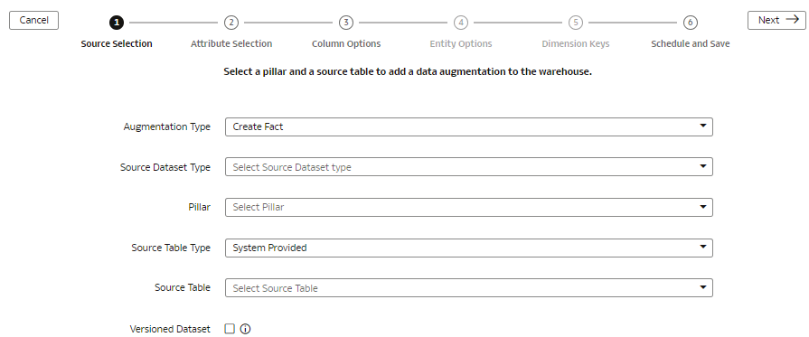

  1. Na etapa 1 do assistente de Aumento de Dados, selecione Fato em Tipo de Aumento para adicionar uma nova tabela de fatos à instância de destino.
  2. Selecione Supplemental Data (Regular) em Tipo de Conjunto de Dados de Origem.
  3. Em Pilar, selecione um pilar do produto; por exemplo, Planejamento de Recursos Empresariais.
  4. Em Tipo de Tabela de Origem, especifique o tipo de tabela de origem usando uma das opções:
    • Selecione Sistema Fornecido e, em seguida, na Tabela de Origem, selecione uma tabela à qual você deseja adicionar a nova dimensão.
    • Selecione Fornecido pelo Cliente e, em seguida, em Tabela de Origem, informe o nome da tabela à qual deseja adicionar a nova dimensão.
  5. Opcional: Marque a caixa de seleção Conjunto de Dados com Controle de Versão para ativar o carregamento completo dos dados da tabela de origem toda vez e clique em Próximo.
