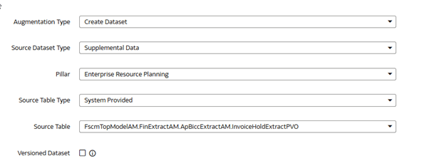

  1. Crie um tipo de aumento de conjunto de dados.
    Tipo de aumento do conjunto de dados

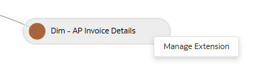

  3. Estender a Dimensão - Detalhes das NFFs do AP degeneram.
    Opção Gerenciar extensão

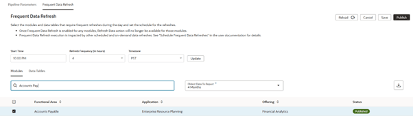

  4. Ative a atualização frequente de dados na área funcional aplicável, que é Contas a Pagar nesse caso.
    Caixa de diálogo Atualização Frequente de Dados: Selecionar Área Funcional

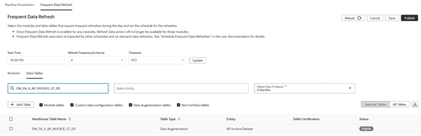

  5. Ative a atualização frequente de dados na tabela DW_FA_X_AP_INVOICE_CF_DS, que é a tabela de destino do conjunto de dados de aumento de dados neste caso.
    Caixa de diálogo Atualização Frequente de Dados: Selecionar Tabela

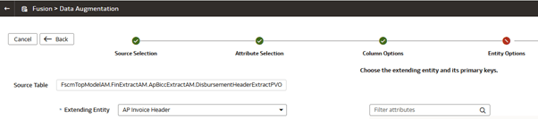

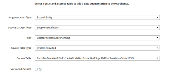

  1. Observe os detalhes de um aumento de dados que estende uma entidade, por exemplo, Cabeçalho da NFF do AP.
    Estender um tipo de aumento de Entidade
  2. Ative a atualização frequente de dados no Contas a Pagar, a área funcional da entidade estendida Cabeçalho da NFF do AP neste exemplo.
    Caixa de diálogo Atualização de Dados Frequentes: Selecionar Área funcional
  3. Ative a atualização frequente de dados em DW_FA_X_AP_INVOICE_CF_EXT, a tabela de destino de extensão de aumento de dados.
