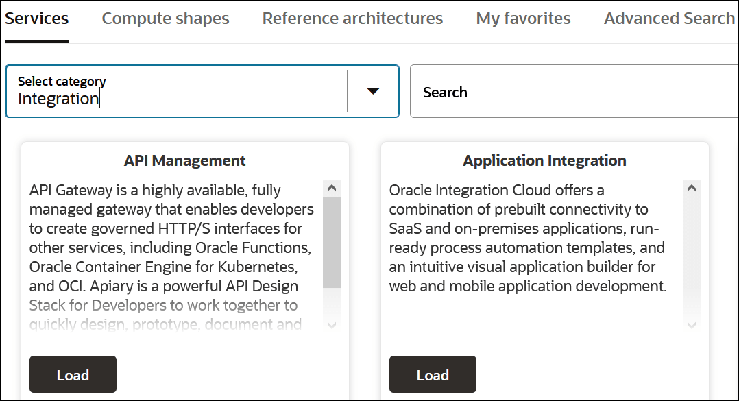

Usar a Ferramenta Cost Estimator para Determinar sua Fatura Mensal
A Oracle fornece uma ferramenta de estimativa de custos para ajudá-lo a determinar seu uso mensal e faturar o Oracle Integration.
  1. Vá para a ferramenta do estimador de custos.
  2. Na lista Selecionar categoria, escolha Integração.
  3. Na caixa Integração de Aplicativos, clique em Carregar.
    As guias Serviços, Formas de computação, Arquiteturas de referência, Meus favoritos e Pesquisa avançada são mostradas. A guia Serviços foi selecionada. A lista Selecionar categoria mostra Integração selecionada. Um campo Pesquisar é exibido à direita. Abaixo estão as caixas denominadas Gerenciamento de API e Integração de Aplicativos. Ambas as caixas incluem um botão Carregar.
  4. Siga as instruções na página para calcular seus custos.
    O custo mensal estimado é exibido.
