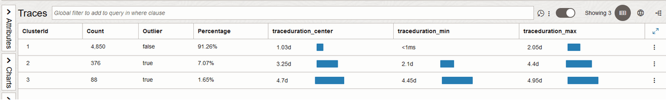

Exemplo 1:
CLUSTER BY show traces traceduration
Exemplo de Linguagem de Consulta do Trace Explorer usando o cluster por comando
O exemplo acima consulta o atributo: traceduration de todos os intervalos. Observe que ele está usando a cláusula show traces explicitamente.

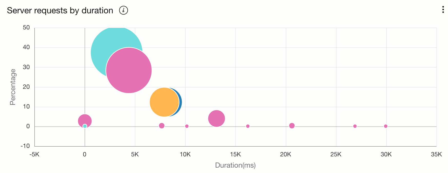

Exemplo 2:
CLUSTER BY show spans spanDuration, OperationName as ServerRequest where kind='SERVER'
O exemplo acima consulta os atributos: spanDuration e OperationName de todos os intervalos em que kind é igual a SERVER.
Para visualização, você pode gerar um gráfico de bolhas usando o construtor de widget de dados de rastreamento. Para obter informações, consulte Criar um Widget Baseado em Consulta Usando Rastreamentos na documentação do Painel de Controle de Gerenciamento. Exemplo de gráfico de problemas usando o cluster por comando
