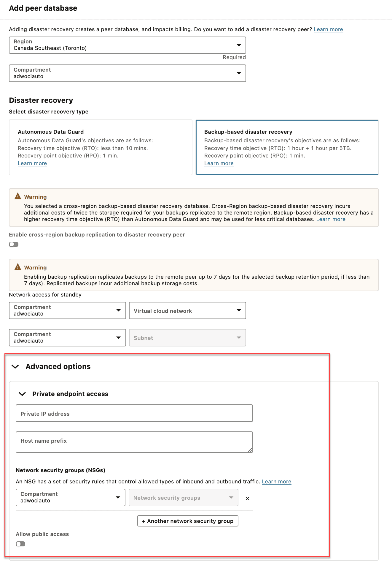

Na lista Região, selecione uma região.
A lista de região mostra as regiões remotas disponíveis em que você pode criar um standby entre as regiões. Quando você adiciona um banco de dados stand-by, a lista de regiões disponíveis só mostra uma região remota se sua tenancy estiver inscrita nessa região remota (você deve estar inscrito na região remota pareada). Consulte Regiões Emparelhadas entre Regiões do Autonomous AI Database para obter mais informações.
Quando você seleciona uma região, o Autonomous AI Database mostra a lista Compartimento. Nesta lista, selecione um compartimento para o stand-by entre regiões.

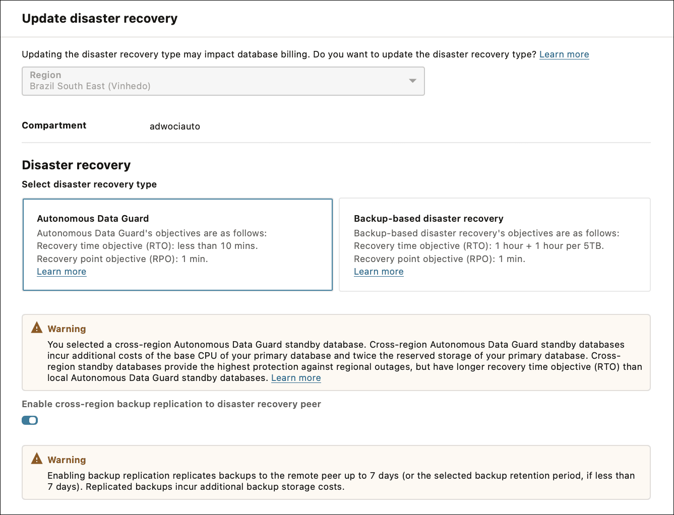

Selecione o tipo de recuperação de desastre. Além disso, quando o banco de dados de origem estiver configurado com um ponto final privado, digite as informações do ponto final privado para o par.
a. Selecione o tipo de recuperação de desastre: Autonomous Data Guard.
b. Se você quiser ativar a replicação do backup entre regiões, alterne a opção Ativar replicação do backup entre Regiões para par de recuperação de desastre.
Consulte Replicando Backups a um Stand-by do Autonomous Data Guard entre Regiões para obter mais informações.
c. Quando o banco de dados de origem estiver configurado com um ponto final privado, na área Acesso à rede para stand-by, informe a Rede virtual na nuvem e a Sub-rede.
Nesses campos de acesso à Rede para stand-by, você especifica a VCN e a Sub-rede do ponto final privado na região remota em que o stand-by é criado.
