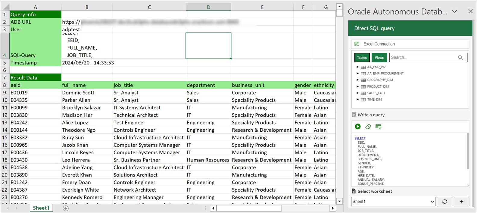

A imagem a seguir mostra os dados recuperados do Autonomous AI Database e exibidos na planilha. A seção Informações da Consulta que compreende o Timestamp, o Nome do Usuário e a Consulta SQL são mostrados no Excel. Você pode editar consultas personalizadas e executá-las. A planilha exibe os resultados das consultas dos dados recuperados em formato tabular.
O add-in mantém uma conexão ativa com o banco de dados. No entanto, os dados recuperados são locais para o Excel. Em caso de inatividade, a conexão expira e você deve fazer login novamente. Você pode alterar a conexão ativa no painel de conexões. A imagem mostra os resultados de uma única consulta, mas você pode inserir muitas consultas em uma única pasta de trabalho.

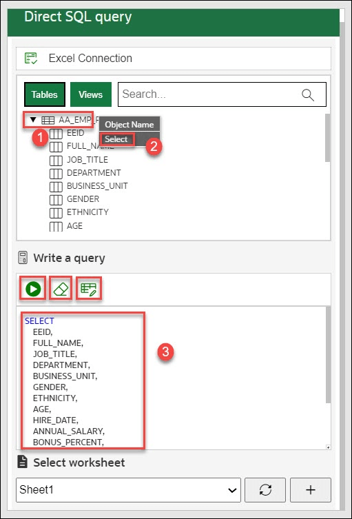

  2. Clique no ícone SQL Direto na faixa de opções. Isso abre uma caixa de diálogo do Oracle Autonomous Database no Painel de Tarefas do Excel com os ícones Tabelas e Views e um campo de pesquisa ao lado deles.
  3. Selecione Tabela para exibir todas as tabelas existentes no esquema. Clique em Views para ver as views atuais no esquema.
  4. Você pode clicar com o botão direito do mouse na tabela cujos dados deseja consultar e escolher Selecionar para exibir todas as colunas da tabela. Os nomes das colunas serão exibidos na seção Gravar uma Consulta. Você também pode clicar na tabela e exibir colunas individuais. Clique no botão Executar para executar a consulta SQL no editor de consulta. Os resultados de consulta serão exibidos na planilha que você selecionar.

  6. A planilha também exibe o timestamp, o usuário que cria e executa a consulta e o URL do banco de dados autônomo.
