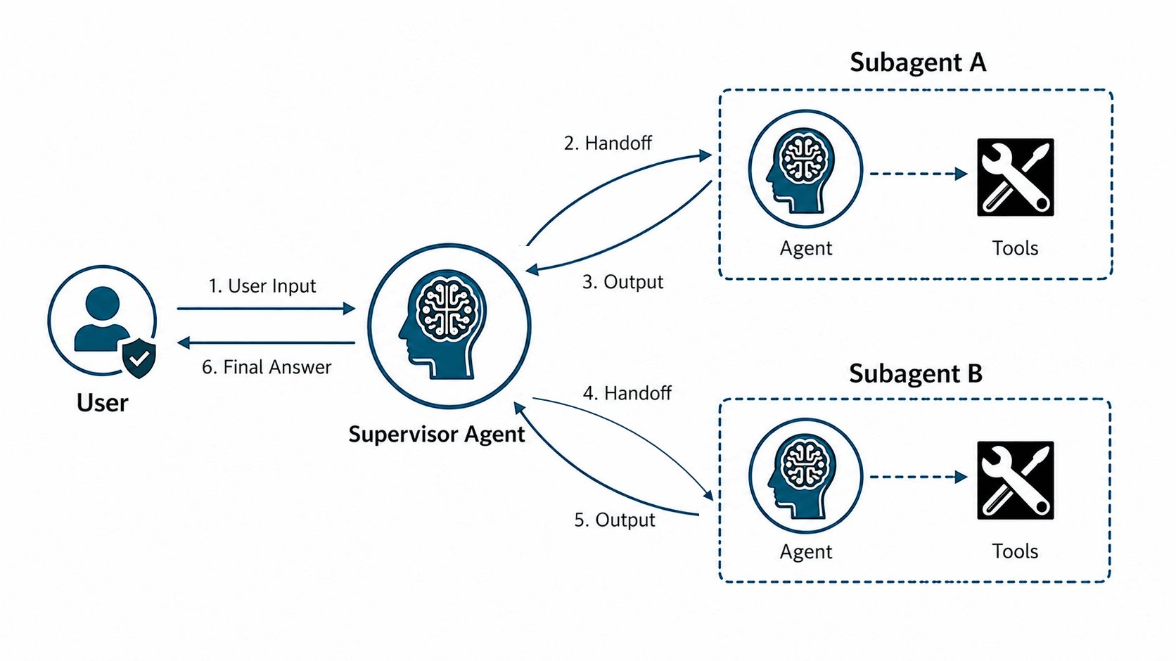

Um agente do supervisor Selecionar AI é o objeto Selecionar AI agent que controla uma equipe de agente liderada pelo supervisor no runtime. O objeto do agente supervisor recebe o prompt do usuário, seleciona o par agente-tarefa do colaborador que deve tratar cada subtarefa, passa pelo contexto necessário, aguarda esse resultado do colaborador e continua a selecionar o próximo par agente-tarefa até que possa retornar uma resposta final.
A imagem a seguir ilustra o padrão Selecionar agente supervisor AI. Descrição de select-ai-supervisor-agent-pattern.png

Entenda como uma equipe de supervisor do Select AI coordena os agentes do colaborador, controla o roteamento de tarefas, preserva o contexto e retorna uma resposta final.
Uma equipe de agente do supervisor é um padrão de orquestração para uma equipe de agente Selecionar AI. Nessa equipe, um objeto do agente Selecionar AI é identificado como o supervisor, definindo seu atributo supervisor como true e os nomes da equipe que o objeto no atributo supervisor_agent. Os agentes colaboradores mantêm responsabilidades focadas, como pesquisa de conta, recuperação de pagamento, geração de relatórios ou entrega de notificações. O objeto do agente do supervisor decide qual colaborador chamar, prepara uma solicitação independente para esse colaborador e adiciona o resultado do colaborador de volta ao contexto do supervisor.
O processamento da subtarefa é sequencial: uma subtarefa de colaborador deve ser concluída antes que o supervisor delegue a próxima subtarefa. O supervisor aguarda o resultado do colaborador, adiciona o resultado ao contexto do supervisor e decide se deve chamar outro colaborador, solicitar mais informações, explicar uma falha do colaborador ou retornar a resposta final. Os agentes de trabalho usam threads de conversa separados, de modo que o supervisor deve incluir contexto suficiente em cada solicitação delegada.
O recurso adiciona atributos relacionados ao supervisor a APIs DBMS_CLOUD_AI_AGENT existentes. Use o atributo do agente supervisor para marcar um objeto de agente Selecionar AI como o supervisor. Use o atributo de equipe supervisor_agent para nomear esse objeto de agente do supervisor para uma equipe. Uma equipe supervisionada contém um objeto do agente supervisor e um ou mais pares de agente-tarefa do colaborador. O atributo da equipe agents lista os pares agente-tarefa do colaborador disponíveis para delegação. Cada tarefa do colaborador pode usar suas ferramentas configuradas. O objeto do agente do supervisor delega a pares agente-tarefa do colaborador; a ferramenta de delegação mantida pela Oracle não é configurável pelo usuário.

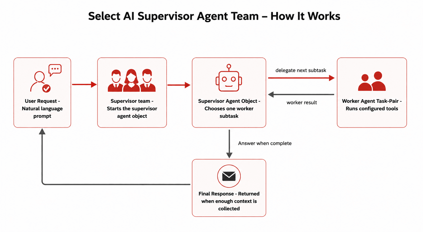

Selecionar Arquitetura do Agente do Supervisor de IA
Uma equipe supervisionada do agente Select AI é executada como uma única equipe com um objeto do agente supervisor e um ou mais pares de agente-tarefa do colaborador. A definição da equipe nomeia o objeto do agente do supervisor em supervisor_agent; a lista de colaboradores nomeia os pares agente-tarefa para os quais o supervisor pode delegar. As ferramentas são configuradas nas tarefas do colaborador, não na equipe.
Em uma equipe liderada pelo supervisor, o processo ainda é definido como sequencial, mas a ordem do colaborador configurada não é o plano de workflow. O supervisor seleciona dinamicamente um par de agente/tarefa do colaborador de cada vez, aguarda o resultado e, em seguida, decide se outro colaborador é necessário.
O objeto do agente supervisor usa uma ferramenta de delegação mantida pela Oracle internamente para delegar a um par de agente-tarefa do colaborador. A ferramenta de delegação faz parte do modelo de execução do supervisor e não é listada como um atributo de equipe configurável pelo usuário.
O supervisor possui a solicitação geral e é executado em seu próprio thread de conversa. Cada agente de trabalho é executado em um thread de conversa separado. Um colaborador não herda o contexto de supervisor completo. O supervisor deve criar uma solicitação de subtarefa independente para cada colaborador. O colaborador retorna apenas o resultado final ao supervisor. O supervisor adiciona o resultado retornado ao seu próprio contexto e decide a próxima ação.
Veja a seguir a descrição da imagem
Fase Entrada Processamento Saída
Envio da solicitação Solicitação de idioma natural do usuário enviada à equipe A equipe supervisionada ativa o agente supervisor primeiro. O thread da conversa do supervisor é iniciado para a solicitação.
Loop de raciocínio do supervisor Solicitação do usuário e contexto do supervisor atual O supervisor decide se tem informações suficientes para responder ou deve delegar uma subtarefa. Resposta final ou uma solicitação de colaborador delegado.
Delegação de tarefa Par de agente-tarefa do colaborador selecionado e contexto de subtarefa independente O supervisor chama a ferramenta de delegação mantida pela Oracle para o par de agente-tarefa do colaborador selecionado e aguarda. A tarefa do colaborador é iniciada em seu próprio thread de conversa.
Processamento de tarefas Configuração de subtarefa delegada e tarefa do colaborador O colaborador usa as ferramentas configuradas em sua tarefa. Se precisar de entrada do usuário, a equipe aguardará a resposta do usuário. Resultado do colaborador, resultado da falha do colaborador ou uma solicitação de entrada humana.
Continuidade do supervisor Resultado do colaborador retornado, resultado da falha ou resposta do usuário O supervisor adiciona o resultado retornado ao contexto e continua o raciocínio. O fracasso segue o mesmo caminho de retorno que o sucesso; o supervisor decide se quer tentar novamente, ligar para outro colaborador, solicitar mais informações, explicar o fracasso ou retornar a resposta final.
