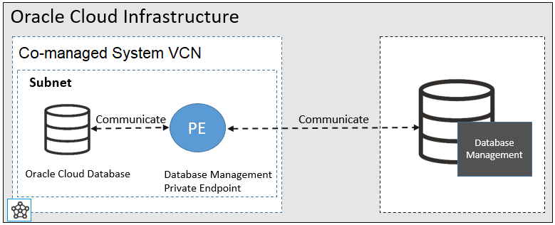

O ponto final privado é uma representação do serviço Database Management na VCN na qual o Banco de Dados do Oracle Cloud pode ser acessado e atua como uma VNIC com endereços IP privados em uma sub-rede de sua preferência. O ponto final privado criado em uma VCN pode ser usado para ativar o Database Management Diagnostics & Management para os Bancos de Dados do Oracle Cloud disponíveis na mesma VCN e não pode ser usado em várias VCNs. O ponto final privado não precisa estar na mesma sub-rede do Banco de Dados do Oracle Cloud, embora ele deva estar em uma sub-rede que possa se comunicar com o Banco de Dados do Oracle Cloud.

Veja um diagrama que fornece uma visão geral de como um ponto final privado do serviço Database Management se comunica com o Banco de Dados do Oracle Cloud.
Ponto Final Privado do Serviço Database Management
