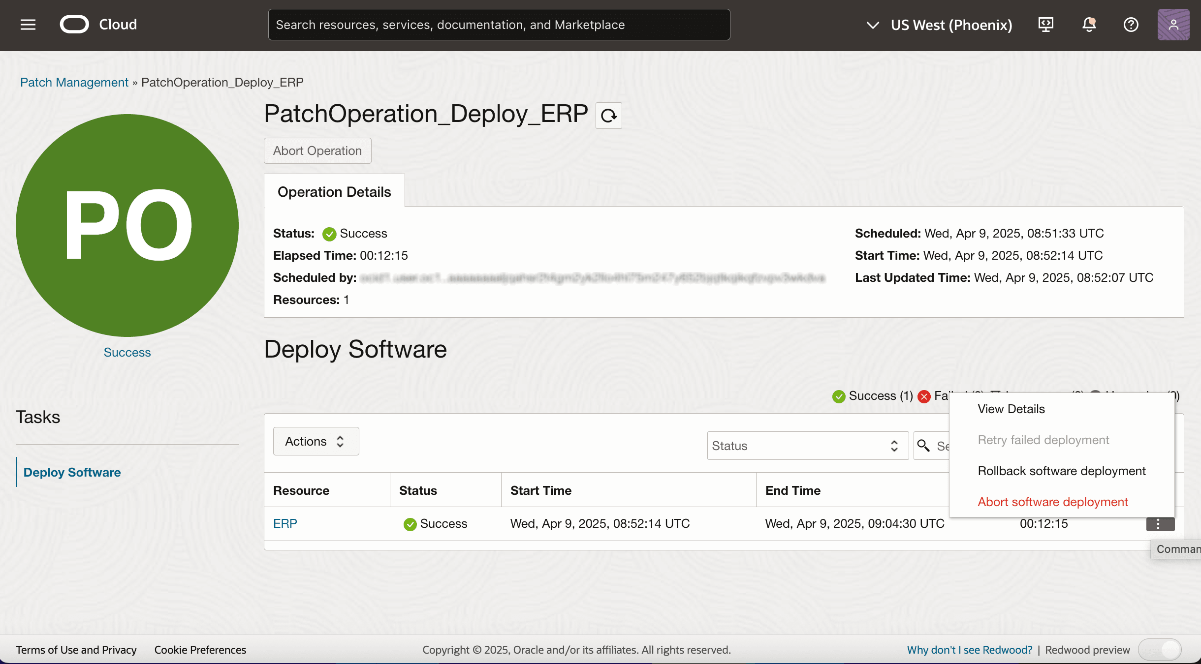

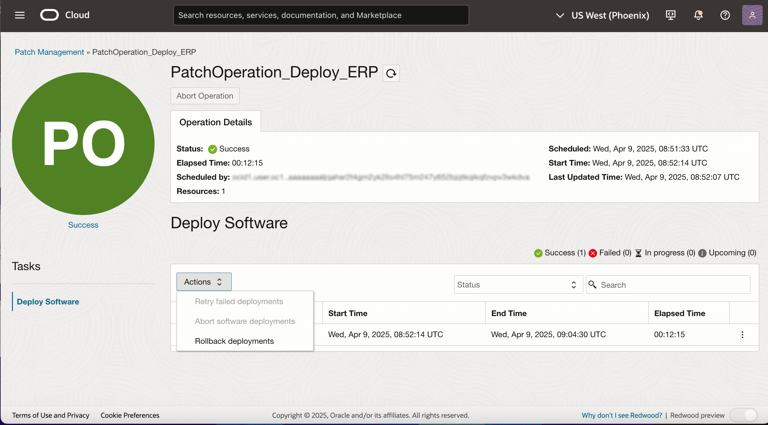

Para executar qualquer uma dessas operações, Clique no nome da Operação que você deseja solucionar. Nos detalhes da Tarefa, clique no botão Ações e selecione a tarefa de solução de problemas apropriada que você deseja executar:
  • Tentar novamente implantações com falha
  • Cancelar implantações de software
  • Reverter implantações
Operações que podem ser executadas ao solucionar problemas de aplicação de patches
Clique na ação que deseja executar.
Além disso, você também pode selecionar uma tarefa específica em uma Operação e executar a solução de problemas. Localize as Tarefas específicas que falharam e clique no menu de ação. Um pop-up permitirá que você selecione se:
Tarefas que podem ser capturadas em uma operação de patchClique na ação que deseja executar.
