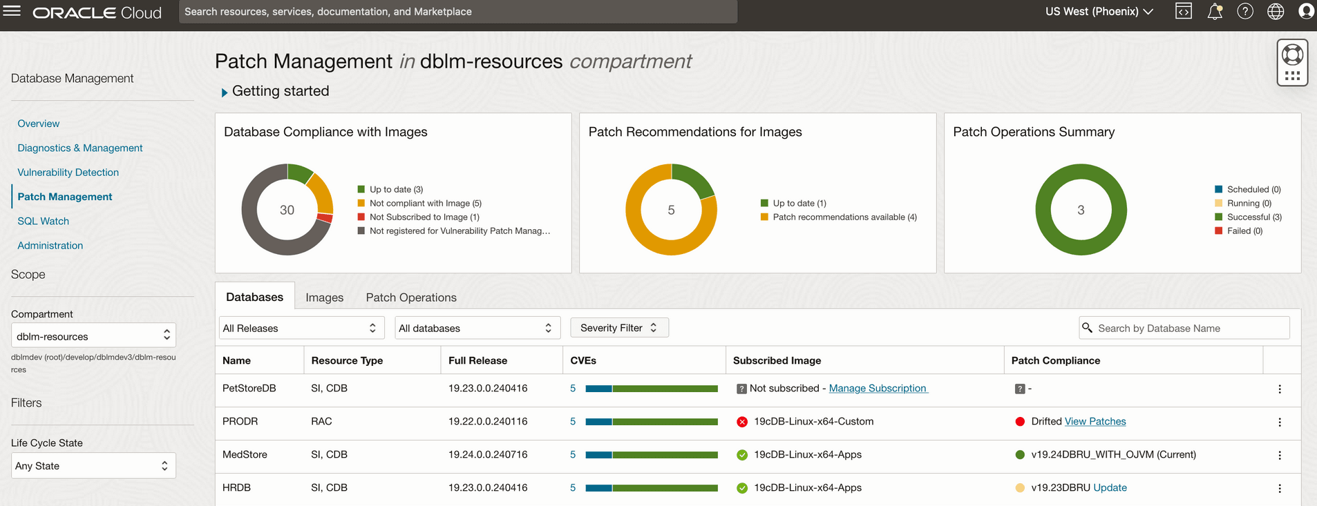

Tela principal do Gerenciamento de Patches
A tela principal Gerenciamento de patches mostrará três painéis gráficos detalhando o seguinte:
  • Conformidade de Bancos de Dados com Imagens: Detalha bancos de dados que estão atualizados, não estão em conformidade, não estão inscritos em uma imagem ou não estão registrados para Detecção e Aplicação de Patches de Vulnerabilidade.
  • Recomendações de Patch para Imagens: Detalha quantas imagens estão atualizadas e quantas imagens têm recomendações de patch disponíveis.
  • Resumo de Operações de Patch: Apresenta um resumo detalhado das operações de aplicação de patch programadas, em execução, bem-sucedidas e com falha mais recentes.
O Gerenciamento de patches mostrará três guias detalhando o seguinte:
  • Bancos de Dados: Na tabela de banco de dados, você pode exibir todos os bancos de dados registrados para o Serviço de Detecção e Aplicação de Patches de Vulnerabilidade. Você pode exibir o Nome do banco de dados, o Tipo de Recurso, a versão de Versão Completa, a CVE (Vulnerabilidade e Exposição Comuns), a Imagem Assinada do banco de dados e sua Conformidade de Patch (atual, atualizada ou derivada).
    Ao revisar a Conformidade de Patches de um banco de dados, passe o cursor do mouse para obter uma explicação detalhada.
    • Atual: (Verde) O banco de dados está em uma imagem atual sem patches adicionais necessários.
    • Drifted: (Amarelo) Patches adicionais precisam ser aplicados ao banco de dados. Estes são os cenários possíveis para bancos de dados divergentes
      • A imagem atual contém todos os patches exigidos pelos bancos de dados, mas o patch do banco de dados é cancelado. Nesse caso, você pode aplicar patches ao banco de dados e torná-lo compatível.
      • A imagem atual na qual o banco de dados está inscrito não contém esses patches. É necessário criar uma nova versão da imagem que inclua os patches adicionais ausentes. Entre em contato com o administrador do sistema para publicar uma nova versão da imagem e atualize o banco de dados.
      • Na versão mais antiga da imagem, você pode aplicar patch ao banco de dados para torná-lo compatível com a versão atual da imagem.
      Para exibir a lista de patches, clique em Exibir Patches, isso abrirá um novo pop-up com a imagem e os detalhes do patch.
    • Atualizar: (Vermelho) Os bancos de dados estão em uma versão de imagem mais antiga e exigem que uma atualização seja compatível com a versão de imagem atual. Para atualizar para a imagem atual, clique em Atualizar.
  • Imagens: Na tabela de imagens, você pode exibir todas as imagens criadas pelo Gerenciamento de Patches. Você pode exibir detalhes específicos detalhados, como Nome da Imagem, Liberação Base, Horário da Última Atualização, Status da Criação (em andamento ou pronto), Patches Recomendados (imagem atual, adicional, recomendado), Recursos inscritos (detalhando-se até a data e os drifters) e a Conformidade de Patch da imagem.
    Ao revisar os Patches Recomendados, você pode clicar no número de patch para exibir um pop-up com todos os patches recomendados e adicionais para a imagem. Patches adicionais são patches a serem aplicados aos bancos de dados inscritos na imagem. Os patches recomendados se baseiam na análise da Detecção de Vulnerabilidade.
  • Operações de Patch: Nesta tabela, você pode exibir todas as operações de Gerenciamento de Patch por Nome da Operação, quantia para Bancos de Dados, Status (bem-sucedido, concluído com erros, com falha), Hora Inicial, Hora Final e Tempo Decorrido. Além disso, você pode filtrar por Status, intervalo de datas e por Nome da Operação.
