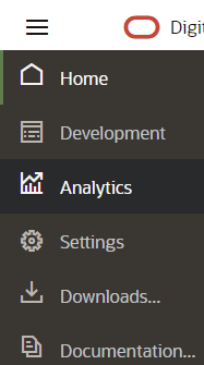

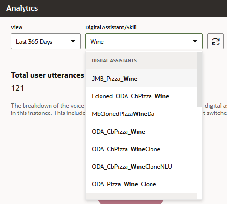

Você pode acessar esses relatórios em toda a instância escolhendo Análise no menu esquerdo. Por padrão, o relatório renderiza métricas e gráficos para todas as habilidades e assistentes digitais da instância. Você pode alterar a view para revisar o desempenho entre versões de um assistente digital ou habilidade consultando o menu Assistente Digital/Habilidade.
Esta é uma imagem do menu Assistente Digital/Habilidade do relatório do Analytics.

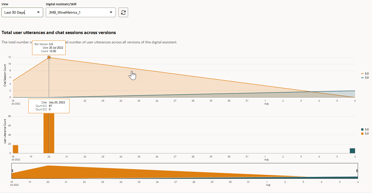

O relatório do Analytics para habilidades individuais contém as mesmas métricas que são renderizadas no nível da instância, mas aqui elas são agregadas em todas as versões de uma habilidade selecionada.
Veja a seguir a descrição da ilustração total_user_utterances_sessions_versions.png
O tráfego pode ter aumentado ou diminuído devido a alterações introduzidas por uma nova versão da habilidade. Para acessar o relatório de Insights de uma versão específica da habilidade, clique no número da versão à esquerda dos gráficos.

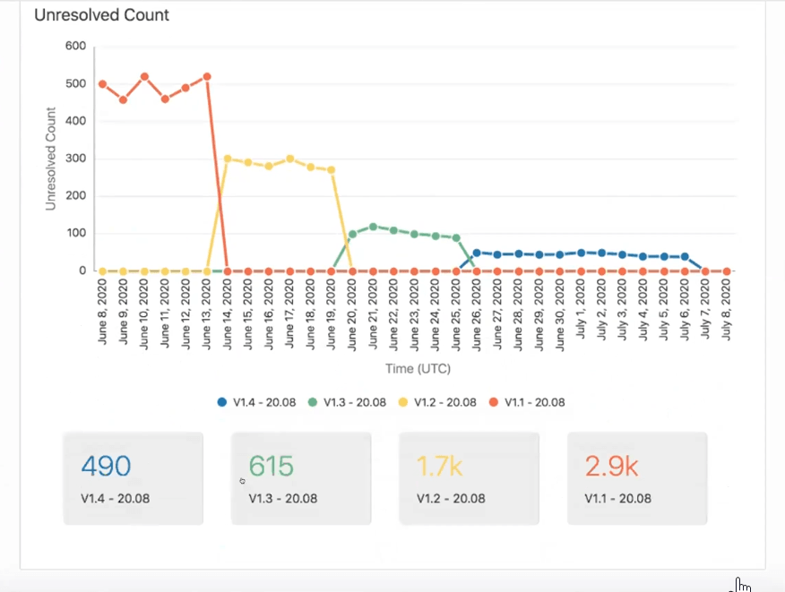

Idealmente, cada nova versão de uma habilidade deve resultar em um aumento no número de conversas concluídas e tendência simultânea de queda no número de erros e conversas incompletas.

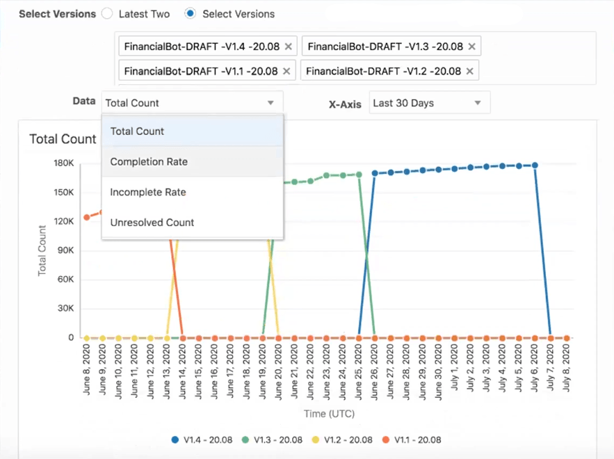

Para comparar como versões distintas afetaram o sucesso de uma habilidade, clique em Comparar Conversas no relatório Habilidades para abrir a caixa de diálogo.
Imagem do link Comparar Versões.
Você pode filtrar o gráfico e KPIs pelas seguintes métricas:
  • Contagem Total – O número de conversas (concluídas, incompletas, em andamento)
  • Taxa de Conclusão – A proporção de conversas concluídas em relação ao total de conversas
  • Taxa de Incompletas – A proporção de conversas incompletas em relação ao total de conversas
  • Não Resolvidas – O número de conversas não resolvidas
Você pode restringir as versões que deseja comparar selecionando uma versão na legenda.
