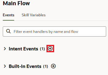

Se você já definiu um fluxo e agora precisa mapear uma intenção para ele, veja como mapear a intenção:
  1. Na página Fluxos, na lista de fluxos, selecione Fluxo Principal.
  2. Clique em Esta é uma imagem do ícone Adicionar. na seção Eventos de Intenção.
    Esta é uma imagem do cabeçalho da seção Eventos de Intenção.
  3. Na caixa de diálogo Criar Handler de Eventos de Intenção, selecione o nome da intenção e o fluxo mapeado e clique em Criar

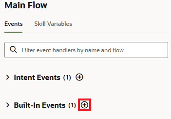

Mapear um Evento Incorporado para um Fluxo
  1. Selecione Fluxo Principal.
  2. Clique em Esta é uma imagem do ícone Adicionar. na seção Eventos Incorporados.
    Esta é uma imagem do cabeçalho de Eventos Incorporados.

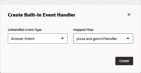

  3. Na caixa de diálogo Criar Handler de Evento Incorporado, selecione o tipo de evento no fluxo mapeado e clique em Criar.
