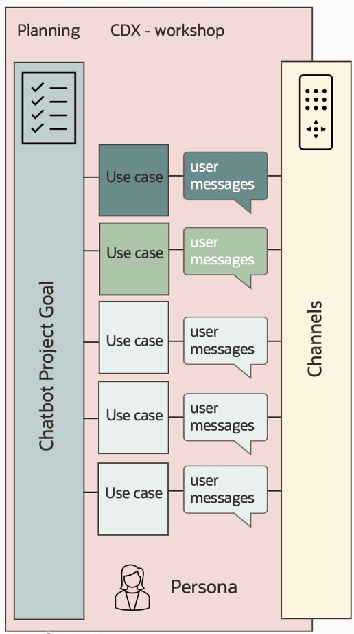

Em primeiro lugar, você precisa identificar um projeto e metas que se encaixem no canal de conversação e que permitam que você se beneficie de ter um assistente digital.
Em seguida, divida o problema em casos de uso gerenciáveis. Cada uma dessas partições pode então ser implementada iterativamente uma a uma até que você tenha construído o produto final. Cada caso de uso tem seu próprio conjunto de mensagens do usuário que refletem como você acha que os usuários solicitariam essa conversa.
Um assistente digital não é humano, mas deve ter recursos semelhantes aos humanos que os usuários gostarão. Esses recursos semelhantes aos humanos incluem a definição do estilo de conversa que seu assistente digital deve seguir, que é melhor visualizado como uma persona para a qual você define uma história de fundo e um CV.
Ao projetar fluxos de interação do usuário, ele ajuda a saber sobre o meio no qual você deseja expor seu assistente digital, como web, celular, Facebook, Slack, apenas para citar alguns. O meio no qual você expõe seu assistente digital é chamado de canal. Você pode oferecer suporte a vários canais.

Para ajudar com as etapas preparatórias descritas nesta seção, considere participar de um workshop de experiência de design de conversa (CDX). Em um workshop do CDX, você reúne pessoas de sua equipe de projeto e pessoas do grupo de usuários pretendido para discutir casos de uso e a maneira como seu assistente digital deve ser em termos de personalidade, voz, linguagem e atitude.
Um workshop do CDX pode ajudá-lo com os seguintes aspectos fundamentais de um projeto de assistente digital:
  • Identifique o problema a ser resolvido com um assistente digital e os casos de uso correspondentes.
  • Identifique o público-alvo e desenvolva uma persona de bot que se adapte a esse público em termos de voz, tom e formação educacional e cultural.
  • Trabalhe na jornada do usuário existente e identifique onde e como ela pode ser melhorada com um assistente digital.
  • Identifique o melhor canal ou canais para alcançar seus usuários, também tendo em mente as capacidades dos diferentes canais.
  • Modele a caixa de diálogo entre o bot e o usuário.
  • Identifique os sistemas de backend que têm os dados necessários para suportar as conversas.
Você mesmo pode realizar esse workshop ou com a ajuda de seu contato na Oracle.

  • ☑ Divida casos de uso grandes em casos de uso menores.
  • ☑ Para cada caso de uso, identifique as conversas a serem realizadas.
  • ☑ Defina as metas e as medidas de sucesso. Como você mede o sucesso da conversação? Onde está o valor do negócio na conversação?
  • ☑ Verifique se você tem as habilidades certas na equipe: designer de conversas, instrutor de NLP, gerenciamento de produtos, desenvolvedor do Oracle Digital Assistant, desenvolvedor de integração de backend.
  • ☑ Definir uma persona de bot.
  • ☑ Escreva o backstory do bot.
  • ☑ Considere como lidar com pequenas conversas e perguntas mais frequentes.
  • ☑ Prepare um plano para lidar com falhas.
