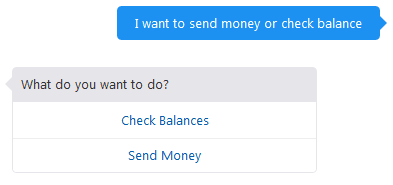

Com a propriedade Margem de Ganho de Confiança (acessada em Definições > Configuração), você pode ativar sua habilidade para solicitar aos usuários uma intenção quando as pontuações de confiança de várias intenções estiverem próximas. Por exemplo, se um usuário pedir ao FinancialBot, “I want to check balance or send money”, a habilidade responderá com uma lista de seleção nomeando as intenções principais, Verificar Saldos e Enviar Dinheiro. A habilidade oferece essas duas intenções em uma lista de seleção, porque sua confiança nelas excede o valor definido para a propriedade Limite de Confiança e a diferença entre seus respectivos níveis de confiança (ou seja, a margem de ganho) está dentro do valor definido para a propriedade Margem de Ganho.
