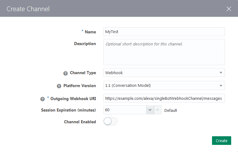

  3. Na caixa de diálogo Criar Canal, informe um nome e depois:
    • Escolha Webhook como tipo de canal.
    • Defina a Versão da Plataforma como 1.1 (Modelo de Conversa).
    • Registre o servidor como destinatário das mensagens do assistente digital, informando o URI para essa chamada POST no campo URI do Webhook de Saída.
    • Se necessário, informe a expiração da sessão e ative Canal Ativado.
  4. Clique em Criar.

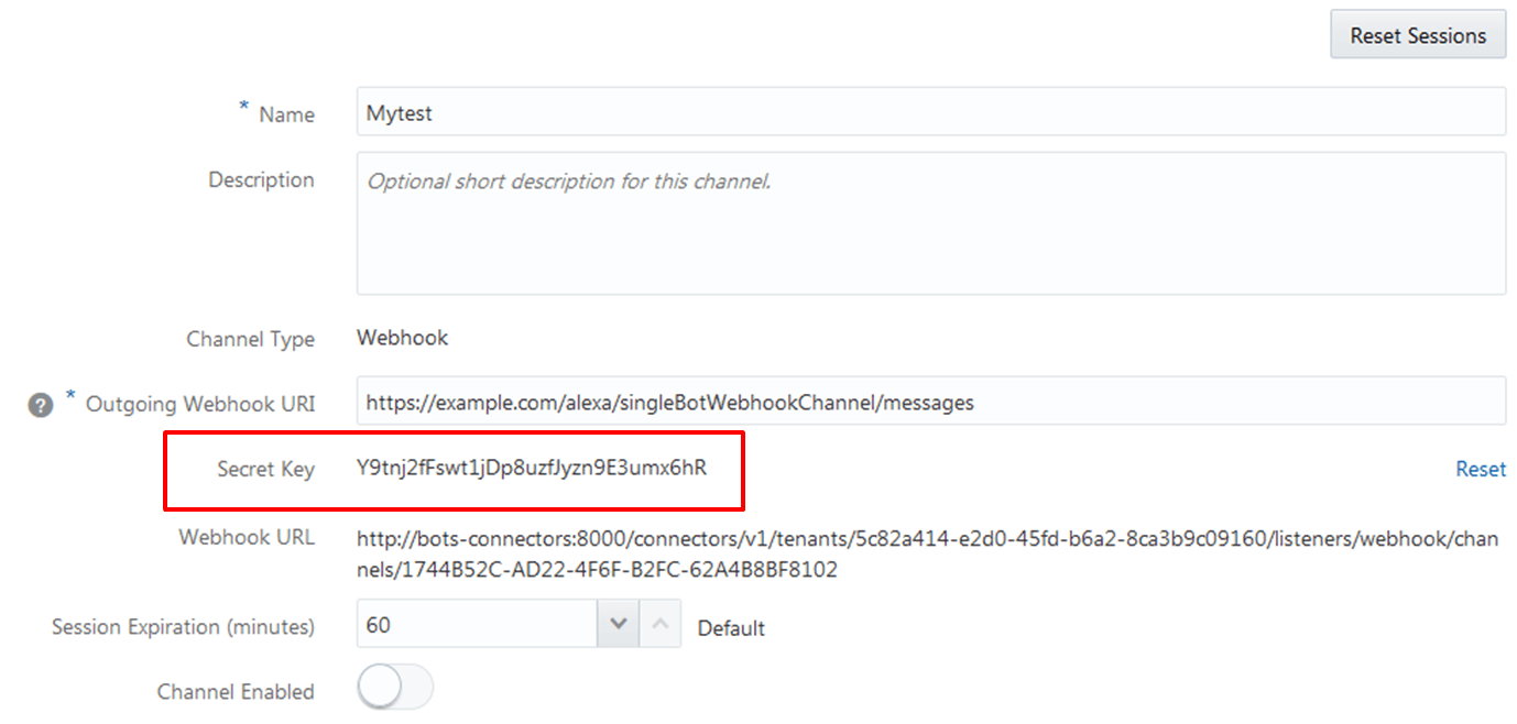

    O Digital Assistant gera o URL do webhook para o assistente digital e a Chave Secreta para criptografar mensagens. Mantenha o URL do webhook à mão, porque é o ponteiro que seu servidor de mensagem precisa para enviar mensagens de volta ao seu assistente digital.
