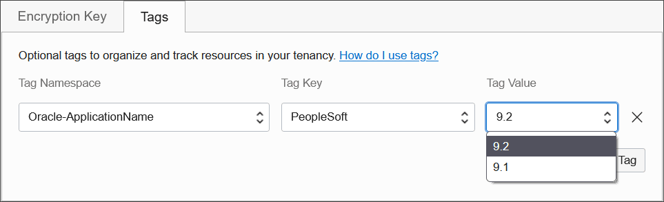

Por exemplo, as implantações de banco de dados para o aplicativo PeopleSoft exigem uma configuração específica. Definindo a chave da tag de aplicativo apropriada no namespace de tag Oracle-ApplicationName durante a implantação de um Autonomous AI Database, é possível garantir que o banco de dados esteja configurado pronto para o aplicativo específico, por exemplo, PeopleSoft pronto para uso.
Figura 4-1 Exemplo de Tag
Definindo uma chave de tag de aplicativo apropriada no namespace de tag Oracle-ApplicationName.
