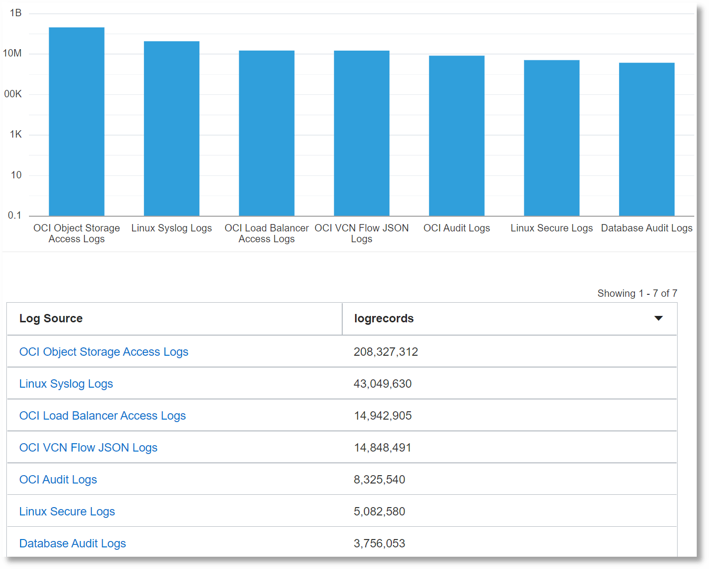

    Isso exibe os registros de log na forma de um gráfico de barras agrupado por origens de log.
    Gráfico de barra vertical
    Observe que o gráfico acima tem a opção de exibição Mostrar Escala de Log ativada.

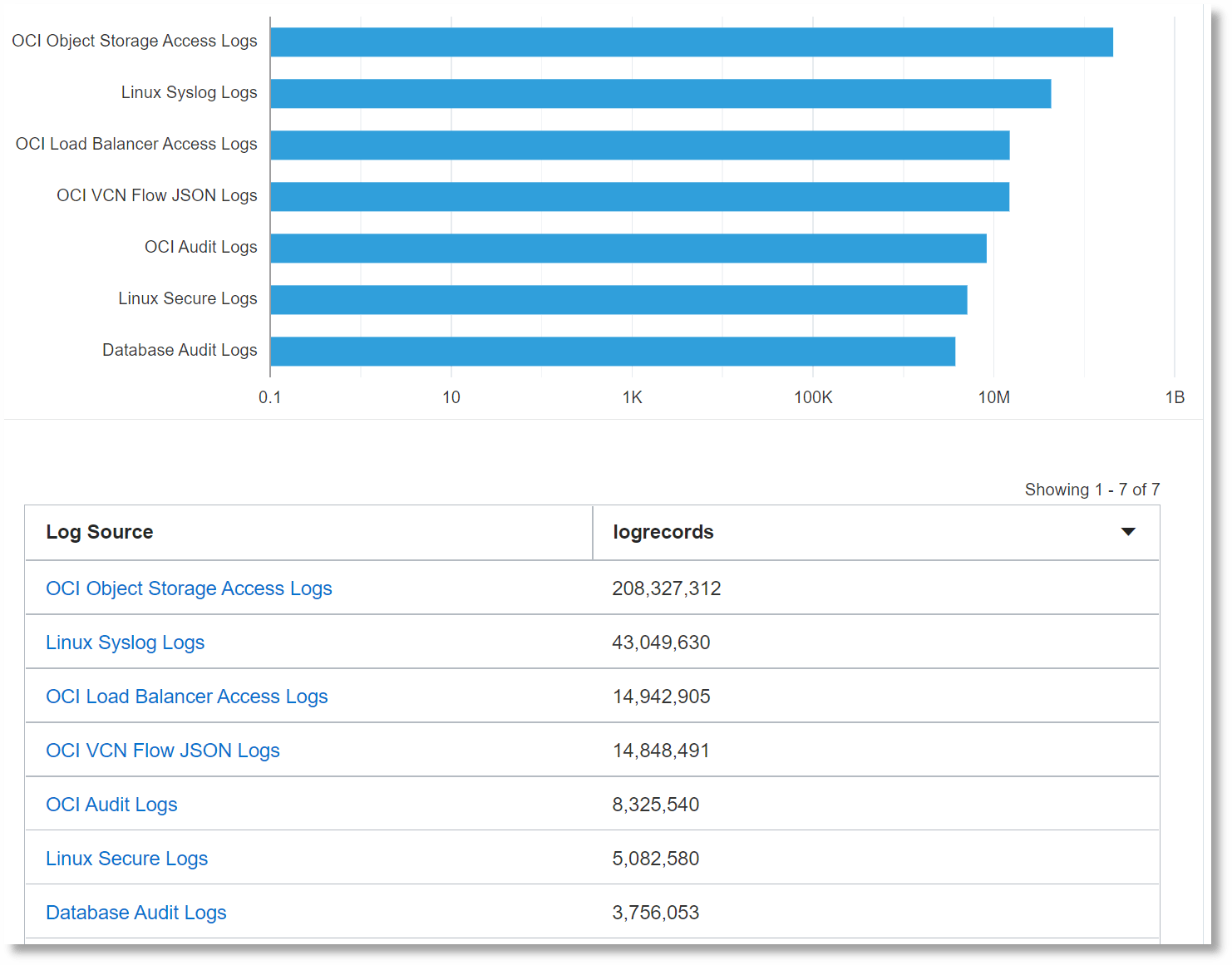

Você também pode executar ações semelhantes no gráfico de barras horizontais:
Gráfico de Barras Horizontais
