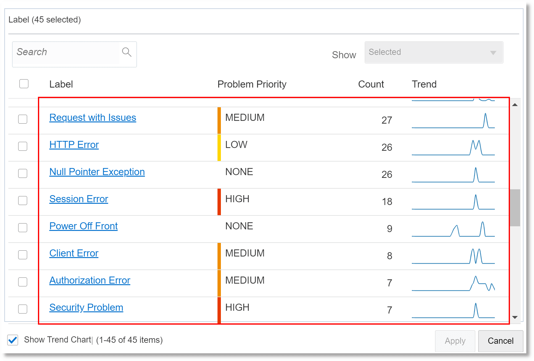

  • Para obter um resumo rápido de todas as tendências de erro:
    No Log Explorer, clique no campo Labels na seção Campos. Na caixa Mostrar Gráfico de Tendências, ative a caixa.
    Caixa de diálogo Label

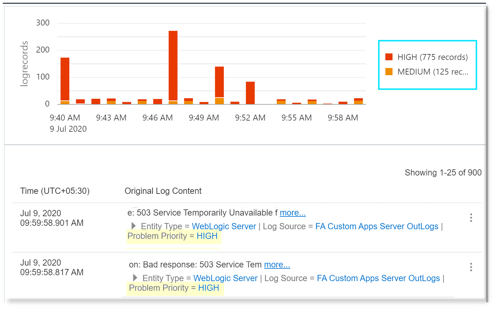

  • Para identificar os eventos de problema:
    No Log Explorer, arraste o campo Labels na seção Campos para a seção Agrupar por no painel de visualização.
    logs de problemas nos quais a prioridade do problema foi definida durante a criação de um label

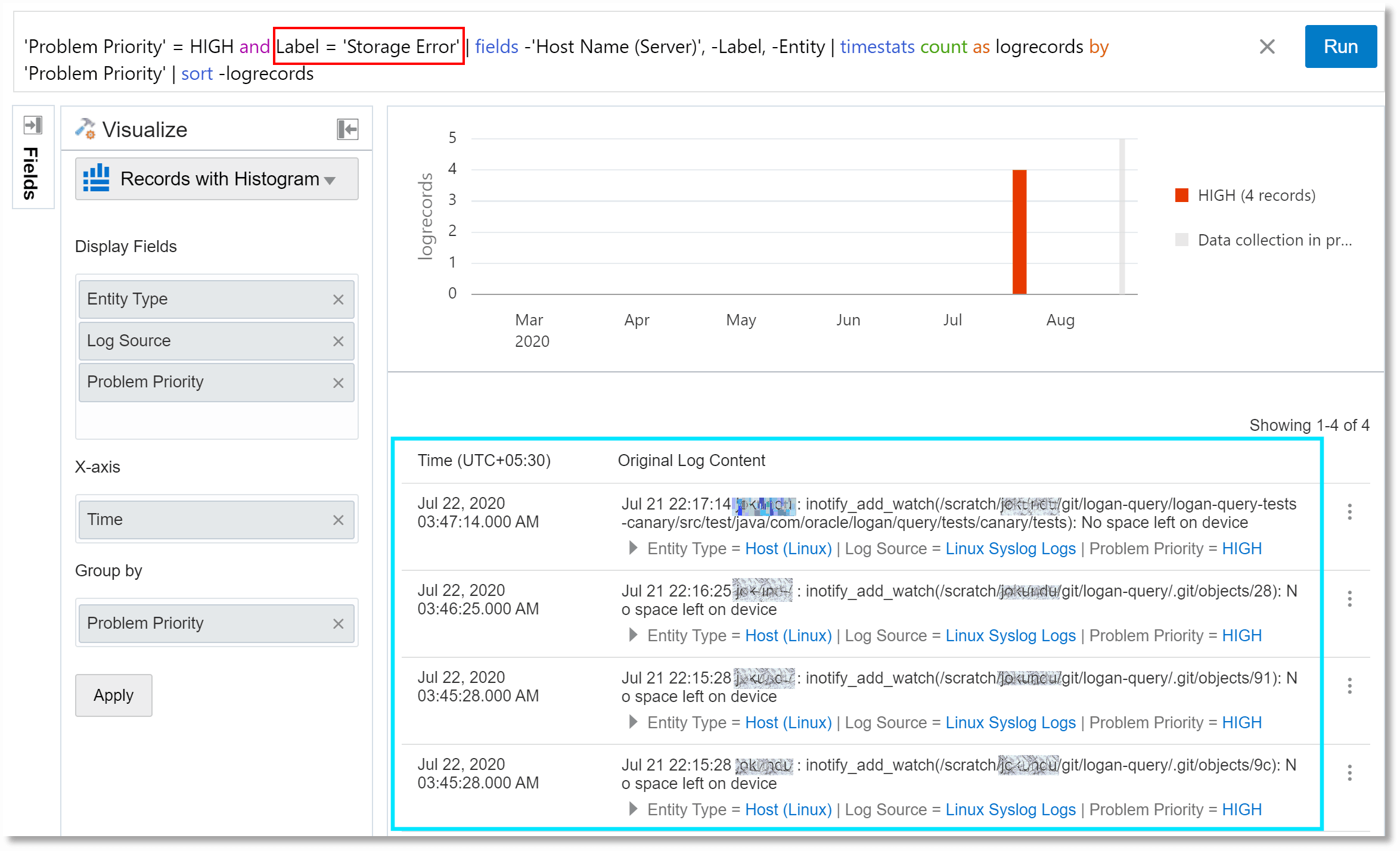

  • Para pesquisar entre as origens usando a linguagem de consulta:
    um resumo de campo que consiste em registros de log que têm o label especificado

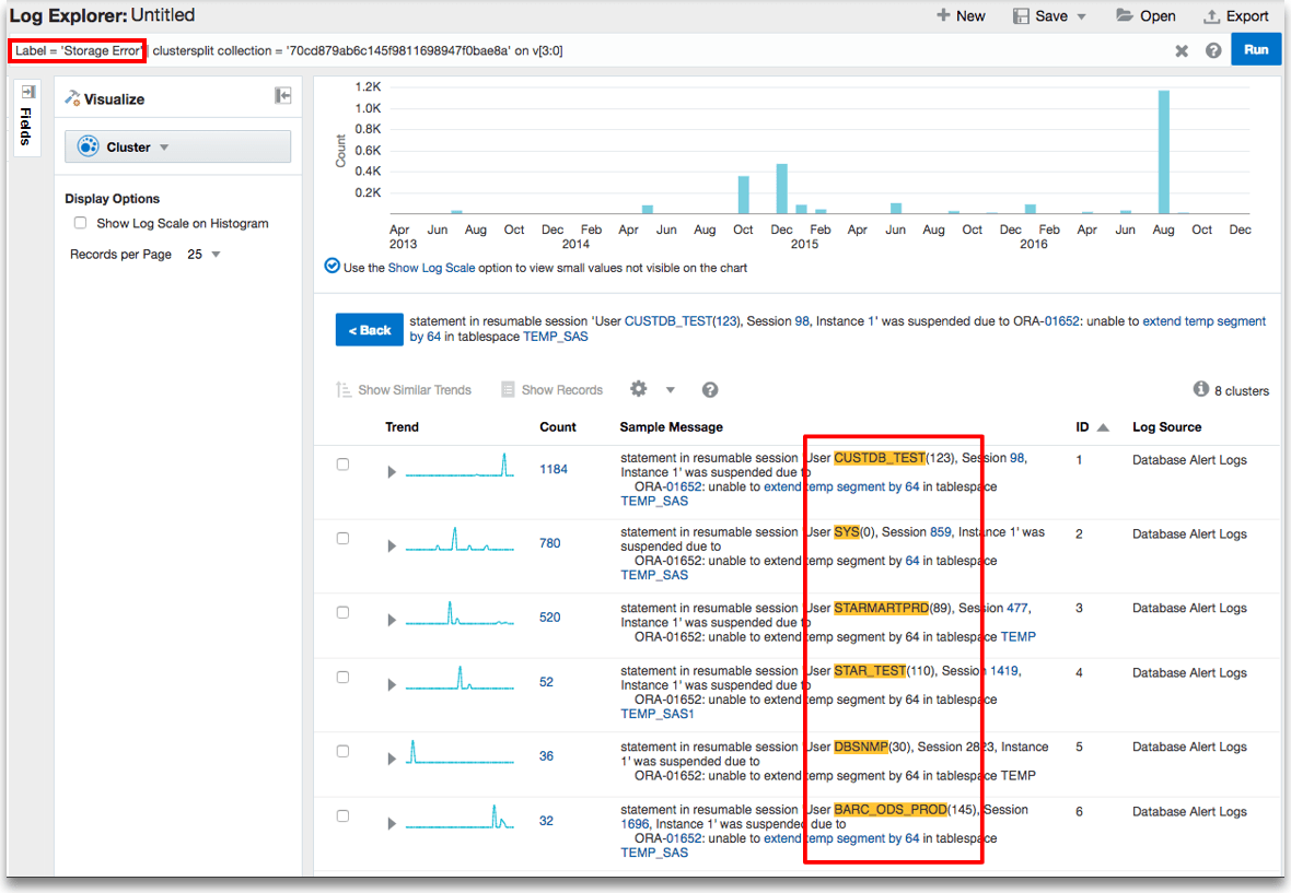

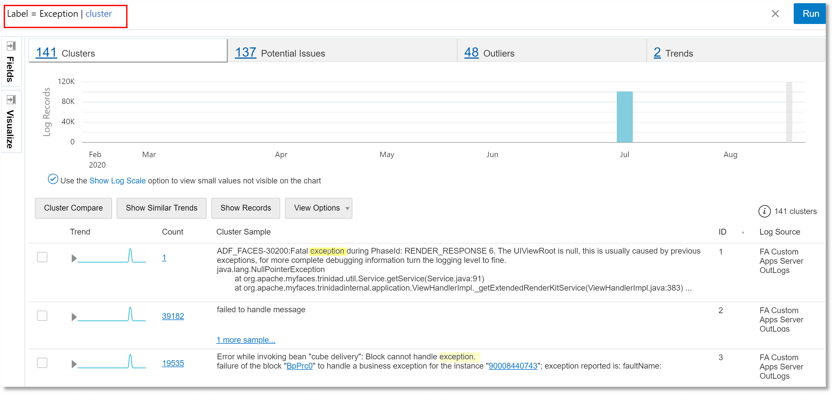

  • Para executar a análise usando linguagem de consulta em combinação com clusters:
    a visualização do cluster em combinação com o label especificado na consulta
    Exiba os dados de log dentro do cluster para obter os resultados de classify:
