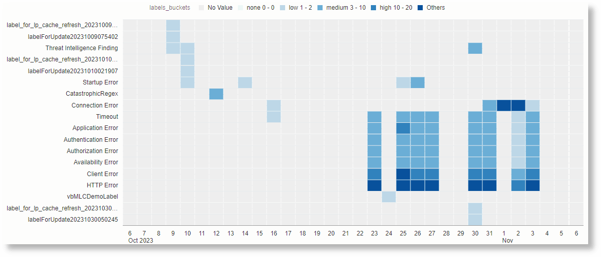

Exemplo de gráfico de mapa de calor para a consulta abaixo
O mapa de calor acima é gerado para a seguinte consulta:
Label not in ('Action Succeeded', 'Action Failed', 'Configuration Error')
   | timestats count as logrecords by Label
   | bucket logrecords as labels_buckets none = 0 - 0, low = 1 - 2, medium = 3 - 10, high = 10 - 20
No mapa de calor, você pode notar a contagem de vários rótulos exibidos com o tempo. É mais fácil determinar os rótulos que têm maior contagem. Também é mais fácil perceber o comportamento em intervalos de tempo específicos.

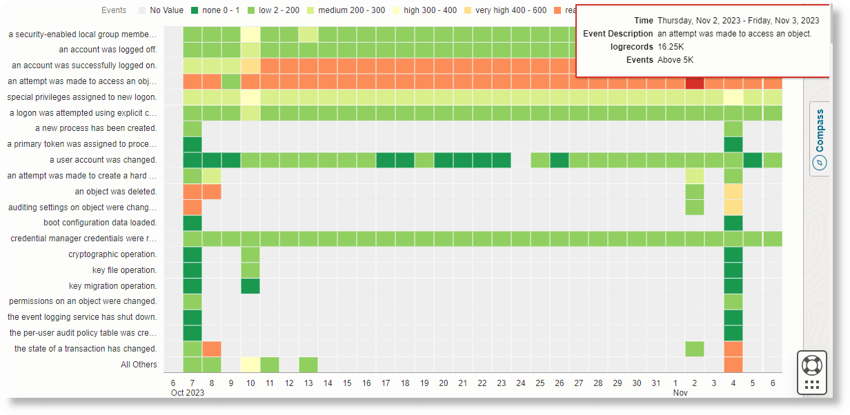

    No mapa de calor a seguir, o retângulo vermelho que representa a faixa mais alta indica claramente que a ocorrência de eventos é mais do que o normal em um intervalo de tempo específico:
    Mapa de calor com uma paleta de cores diferente
