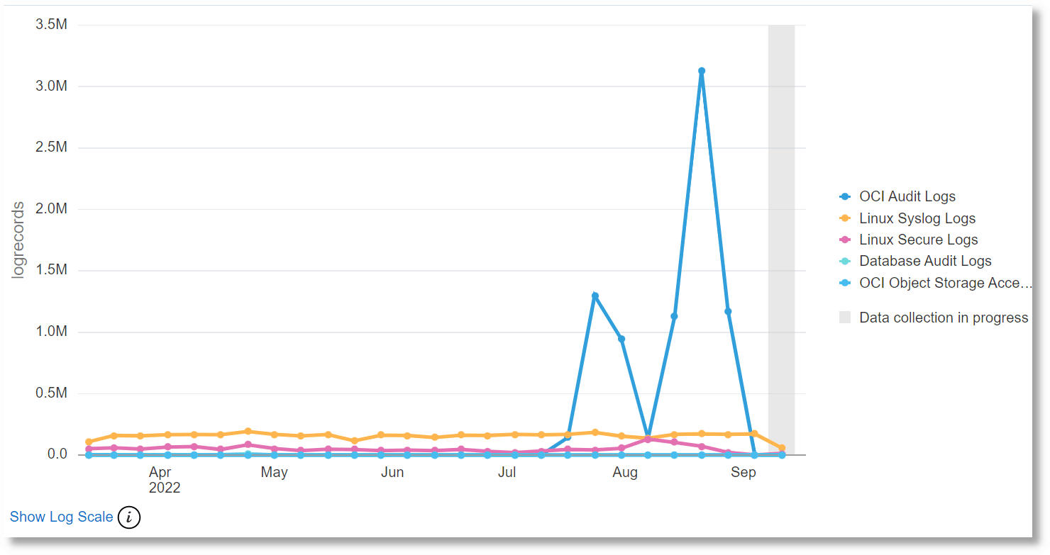

O Oracle Log Analytics fornece uma visualização do gráfico de linha que permite agrupar por um campo numérico e, em seguida, representar graficamente a tendência de valores com o passar do tempo. Somente campos numéricos ou saída agregada (soma como soma, média se os campos ou a saída puderem ser divididos por tempo) podem ser selecionados para o eixo y.
Por exemplo, para exibir a contagem de todas as entradas de log do Apache, que são agrupadas por origem, ao longo de um período (digamos os últimos 7 dias):
  1. Abra o menu de navegação e clique em Observabilidade e Gerenciamento. Em Log Analytics, clique em Log Explorer.
  2. No Log Explorer, defina o controle de tempo no canto superior direito como Última Semana.
  3. Na seção Fixado do painel Campos, clique em Origem de Log, selecione todas as origens de log do Apache e clique em Aplicar.
  4. No painel Visualizar, selecione Linha (gráfico de linhas abertas) nas opções de visualização.
    Visualização do gráfico de linhas

A contagem de registros de log do Apache agrupados por Origem de Log é exibida no gráfico.
