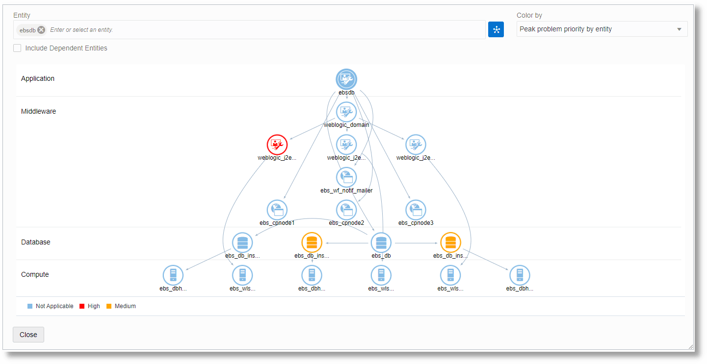

Visualizador da topologia
Na visualização de topologia, as várias camadas da configuração da entidade composta e as entidades em cada camada são exibidas. Você também pode exibir as dependências e os relacionamentos representados com as setas.
No exemplo acima, o composto ebsdb é selecionado no seletor de entidade e a topologia resultante é exibida. A consulta na barra de consulta é atualizada automaticamente para mostrar os logs da entidade composta selecionada. Quando você clica em um nó na visualização de topologia, por exemplo, ebs_cpnode2, o nó selecionado é adicionado ao seletor de entidade e a caixa de seleção para incluir as entidades dependentes é desmarcada automaticamente. Como resultado, a consulta é atualizada para mostrar apenas os logs das entidades adicionadas ao seletor de entidades, e não seus dependentes.
Quando você marca a caixa de seleção Incluir Entidades Dependentes, a consulta na barra de consulta é atualizada automaticamente para mostrar os logs da entidade composta selecionada e suas entidades dependentes.
Para desmarcar um nó selecionado anteriormente, clique nele.
