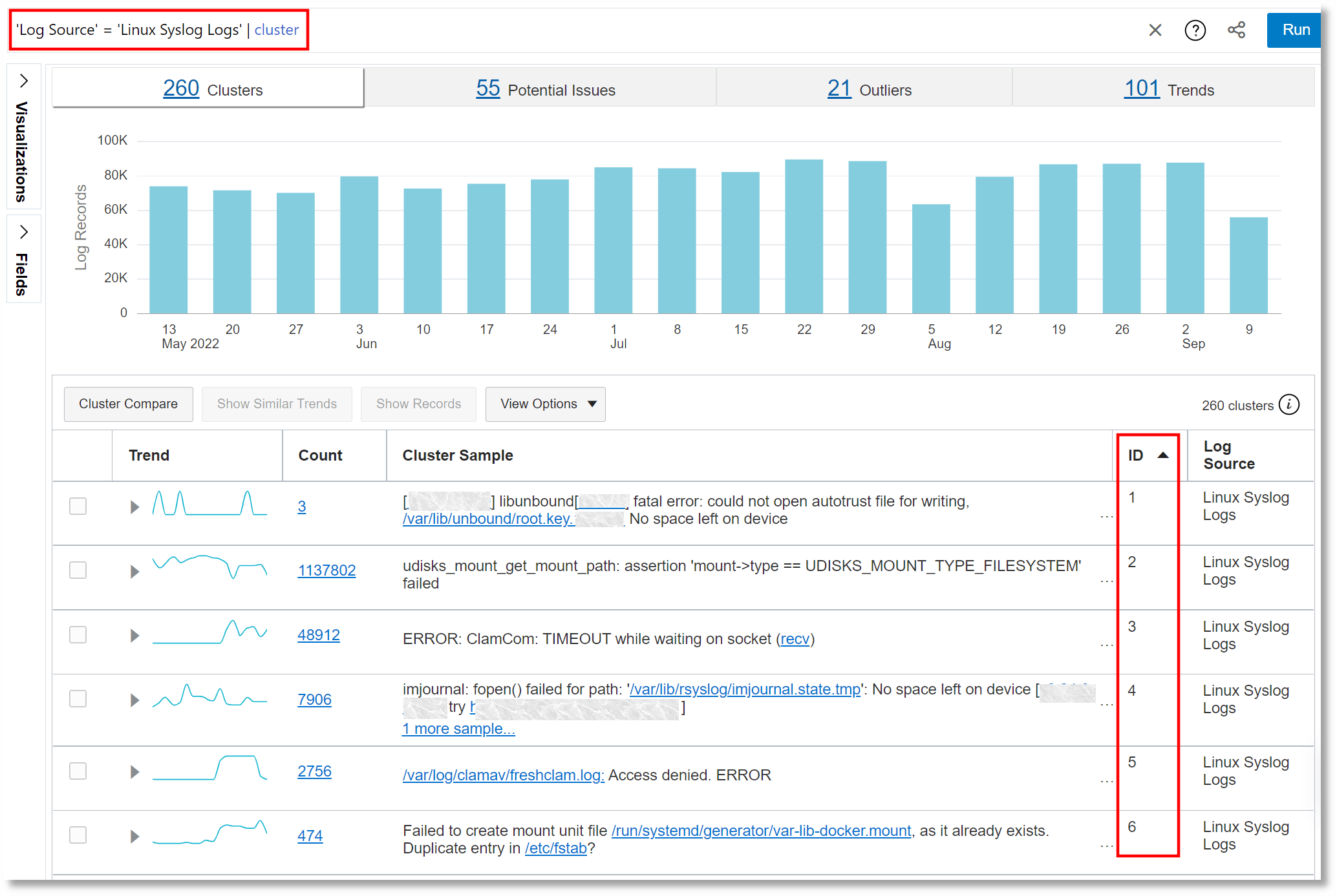

    Visualização de cluster que mostra o histograma e o resumo do cluster
Você pode ver que registros de log semelhantes são agrupados em clusters, com uma view de histograma de todos os registros agrupados por intervalo de tempo. Você pode ampliar para um determinado conjunto de intervalos (registros agrupados por intervalos de tempo nesse caso) no histograma mantendo o botão esquerdo do mouse pressionado e desenhando um retângulo sobre o conjunto necessário de intervalos. Depois que você amplia, os registros de cluster mudam com base no intervalo selecionado.
A view Cluster exibe um banner de resumo na parte superior mostrando as seguintes guias:
  • Total de Clusters: Número total de clusters para os registros de log selecionados.
    Banner de cluster para total de clusters
    Observação
    Se você passar o cursor sobre esse painel, também poderá ver o número de registros de log (por exemplo, 260 clusters de 1.413.036 registros de log).
  • Problemas Potenciais: Número de clusters que têm problemas potenciais com base em registros de log que contêm palavras como erro, fatal, exceção etc.
    banner de cluster - possíveis problemas
  • Outliers: O número de clusters que ocorreram apenas uma vez durante um determinado período.
    banner do cluster - outliers
  • Tendências: Número de tendências exclusivas durante o período. Muitos clusters podem ter a mesma tendência. Assim, um clique nesse painel mostra um cluster de cada uma das tendências.
    Banner do cluster - tendências
Quando você clica em qualquer uma das guias, a view de histograma do cluster é alterada para exibir os registros da guia selecionada.
Cada padrão de cluster exibe o seguinte:
  • Tendência: Esta coluna exibe uma representação em minigráfico da tendência (denominada forma de tendência) da geração de mensagens de log (de um cluster) com base na faixa de tempo selecionada quando você agrupou os registros em clusters. Cada forma de tendência é identificada por um ID de Forma, como 1, 2, 3 e assim por diante. Isso ajuda a classificar os registros clusterizados com base nas formas de tendência.
    Um clique na seta para a esquerda de uma entrada de tendência exibe a visualização da série de tempo dos resultados do cluster. Essa visualização mostra como os registros de log em um cluster foram distribuídos com base na faixa de tempo selecionada na consulta. A forma de tendência é uma representação dispersa da série de tempo.
  • ID: Esta coluna lista o ID do cluster. O ID é exclusivo na coleta.
  • Contagem: Esta coluna lista o número de registros de log com a mesma assinatura de mensagem.
  • Mensagem de Amostra: Esta coluna exibe um registro de log de amostra da assinatura da mensagem.
  • Origem de Log: Esta coluna lista as origens de log que geraram as mensagens do cluster.
Você pode clicar em Mostrar Tendências Semelhantes para classificar clusters em uma ordem crescente de formas de tendências. Você também pode selecionar um ou vários IDs de cluster e clicar em Mostrar Registros para exibir todos os registros dos IDs selecionados.
Você também pode ocultar uma mensagem de cluster ou vários clusters dos resultados do cluster se a saída parecer desorganizada. Clique com o botão direito do mouse no cluster necessário e selecione Ocultar Cluster.
Em cada registro, os valores das variáveis são destacados. Você pode exibir todas as variáveis semelhantes em cada cluster clicando em uma variável na seção Mensagem de Amostra. Um clique nas variáveis mostra todos os valores (no conjunto completo de registros) dessa variável específica.
Na seção Mensagem de Amostra, alguns padrões de cluster exibem um link <n> mais amostras.... Um clique nesse link exibe mais clusters semelhantes ao padrão de cluster selecionado.
Um clique em Voltar para Tendências leva você de volta para a página anterior com contexto (ela rola de volta para onde você selecionou a variável para detalhar mais). O botão Voltar do browser também o leva de volta à página anterior; no entanto, o contexto não será mantido, porque o comando cluster é executado novamente nesse caso.

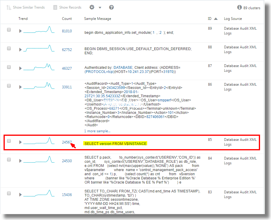

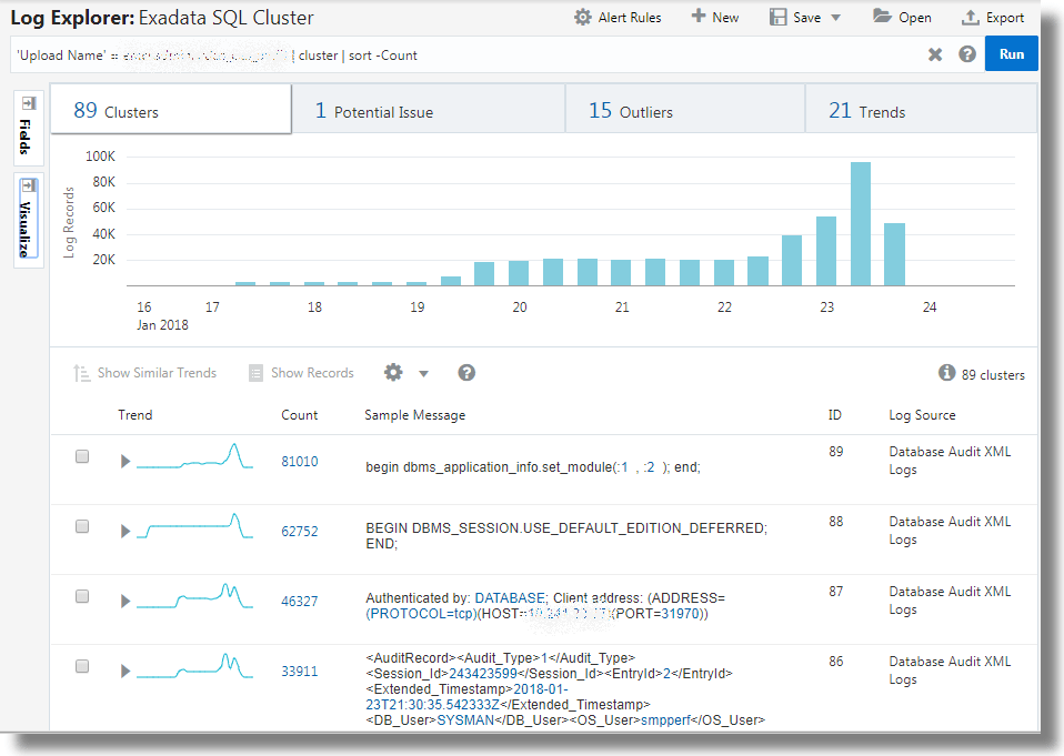

Clusterizar os Dados de Log Usando Campos de SQL
Veja um exemplo de clusterização de campos de SQL:
O grande volume de registros de log é reduzido a 89 clusters, oferecendo assim menos grupos de dados de log para análise.
Você pode fazer drill-down dos clusters selecionando as variáveis. Por exemplo, no conjunto de clusters anterior, selecione o cluster que tem a mensagem de amostra SELECT version FROM V$INSTANCE:
Isso exibe a visualização do histograma dos registros de log que contêm a mensagem de amostra especificada. Agora você pode analisar o conteúdo do log original. Clique em Voltar para o Cluster para retornar à visualização do cluster.
O painel Tendências mostra as SQLs que têm padrão de execução semelhante.
O painel Outliers exibe as SQLs raras e diferentes.

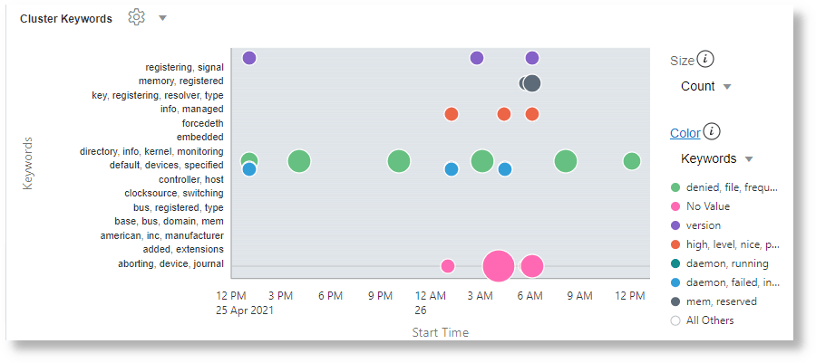

Clusterização Semântica
A Visualização de Cluster permite clusterizar mensagens de texto em registros de log. O cluster funciona agrupando mensagens com número semelhante de palavras em uma sentença e identificando as palavras que mudam nessas sentenças. O cluster não considera o significado literal das palavras durante o agrupamento.
O comando nlp suporta clusterização semântica. A Clusterização Semântica é feita extraindo as palavras-chave relevantes de uma mensagem e clusterizando com base nessas palavras-chave. Dois conjuntos de mensagens que têm palavras semelhantes são agrupados juntos. Cada grupo recebe um ID de Cluster determinístico.
O exemplo a seguir mostra o uso de clusterização NLP e de palavras-chave em Linux Syslog Logs:
'Log Source' = 'Linux Syslogs Logs'
| link Time, Entity, cluster()
| nlp cluster('Cluster Sample') as 'Cluster ID',
                    keywords('Cluster Sample') as Keywords
| classify 'Start Time', Keywords, Count, Entity as 'Cluster Keywords'
Clusterização NLP e palavras-chave em Logs Syslog do Linux
Para obter mais exemplos de casos de uso de clustering semântica, consulte Exemplos de Clusterização Semântica.
