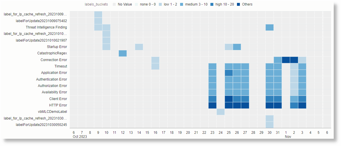

Exemplo de mapa de calor:
O mapa de calor acima é gerado para a seguinte consulta:
Label not in ('Action Succeeded', 'Action Failed', 'Configuration Error')
| timestats count as logrecords by Label
| bucket logrecords as labels_buckets none = 0 - 0, low = 1 - 2, medium = 3 - 10, high = 10 - 20
No mapa de calor, você pode notar a contagem de vários rótulos exibidos no tempo. É mais fácil determinar os rótulos que têm maior contagem. Também é mais fácil notar o comportamento em intervalos de tempo específicos.

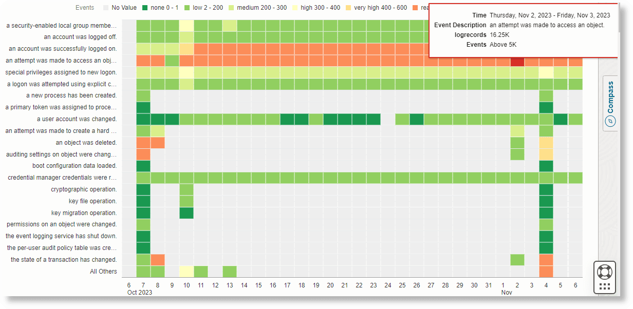

No mapa de calor a seguir, o retângulo vermelho que representa a faixa mais alta indica claramente que a ocorrência de eventos é mais do que o habitual em um intervalo de tempo específico:
