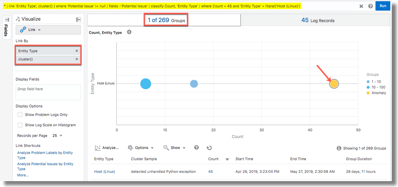

No exemplo a seguir, os registros de log do tipo de entidade Host (Linux) são analisados com recursos de link e cluster incluindo * | link 'Entity Type', cluster() na consulta. A consulta completa usada para análise é:
* | link 'Entity Type', cluster() | where 'Potential Issue' != null | fields -'Potential Issue' | where Count = 45 and 'Entity Type' = literal("Host(Linux)"))
Primeiro, o comando de cluster é executado na string de pesquisa, nesse caso *, que produz um campo chamado Amostra de Cluster. Este campo está vinculado ao tipo de entidade para agrupar todos os clusters por tipo de entidade. A cláusula where especifica para procurar apenas Possíveis Problemas. Por isso, agora temos todos os possíveis problemas agrupados por tipo de entidade. Como você pode ver no gráfico de bolhas, existem cerca de 45 possíveis problemas do tipo de entidade Host (Linux).
A tabela de grupos exibe os detalhes da amostra de cluster correspondente ao grupo de anomalias. Observe o conteúdo do log da amostra de cluster disponível na tabela que possivelmente é a causa do problema: detected unhandled Python exception.
